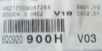

Auto je 1.2 12v cca 2003-2004 9N, mam aj VIN cislo ak bude treba, no a problem je, ze sme objednali budiky s rovnakym cislom sice, ale typek uvadza, ze to je z 1.4 4 valec - bude sa to dat nakodovat?
Co vsetko potrebujem nakodovat? Iba kluce sparovat s immo, alebo aj riadiaca jednotka s ECU? + kilometre potom? Problem je, ze stare budiky su totally dead. Spravim to vsetko cez OBD, alebo bude treba aj externy programator?

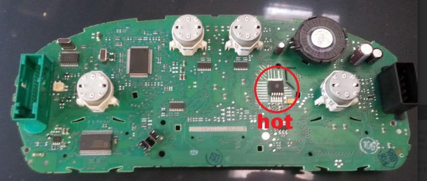

Inak ked pripojim tieto mrtve budiky, tak sa hreje tato suciastka oznacena na fotke - regulator napatia? Mozno by ho stacilo vymenit, a fungovalo by stare budiky, pripadne sa mohla poskodit ECU?? Hladal som poistku na samotne budiky, no nic som nenasiel :/
