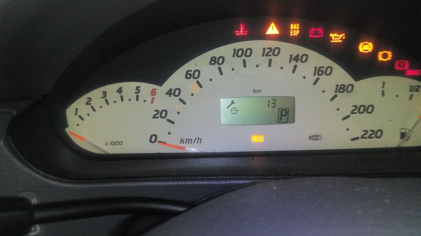

Dobrý den,
mám takovou prekérku s áčkovým Mercedesem. Přijela mi na servis paní s tím, že na jejím mazlíčkovy svítí klíček na palubce a každým dnem se číslo u klíčku odpočítává, začalo to prý na 20 nyní je číslo na 13. Zkoušel jsem nulovat servisní interval mazal nějaké maličké chyby a klíček furt svítí (po zapnutí klíčku asi jen 20sek. pak už nesvítí). Nevím co s tím. Poradíte mi prosím?

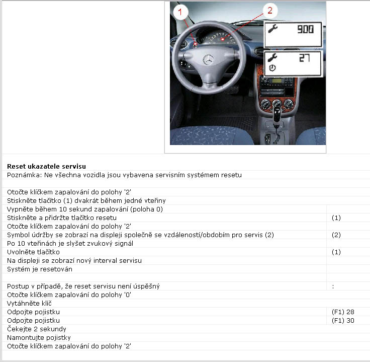

zbyvajuci cas v dnoch do servisu musis vymazat servisny interval
dreizig5
Příspěvky: 1760
Bydliště: Doma
Příspěvek od dreizig5 »
ROMEK píše:zbyvajuci cas v dnoch do servisu musis vymazat servisny interval
přesně tak.de to aj na přístrojovce,ale je to maturita.
