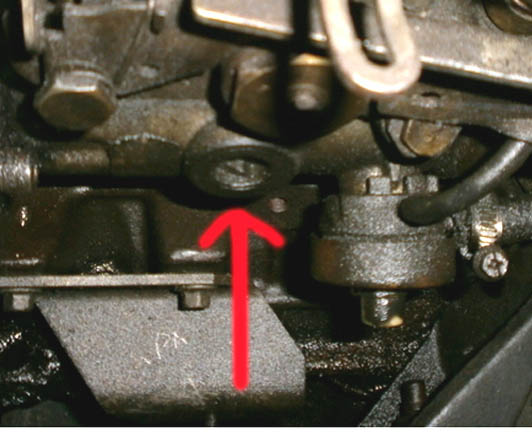

Je tam motor 2.5TD .
Kde se na tomto mechanickém vstřikovacím čerpadle přidává na naftě?

Uvnitř je šroubek :)

Tak to asi není ono. Když vyšroubuješ tu plastovou zátku , tak vyteče nafta z čerpadla, toť vše. Pod ní žádný šroubek není.

Nafta vyteče a šroubek tam je. Musíš se pořádně podívat.

Tak, že se to nedá ladit za chodu motoru jako u jiných čerpadel?
Pokud tam šroubek najdu tak utahováním přidávám nebo naopak?

Za chodu v žádném případě. Přitažením přidáš. Je to hodně citlivé.

Šroubek jsem našel je na imbus.

Tak je to nakonec ten vpravo od té červené šipky . má kontramatku na klíéč 11 a je na imbus č 4. Přidává se nafta utahovaním šroubku.
