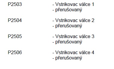

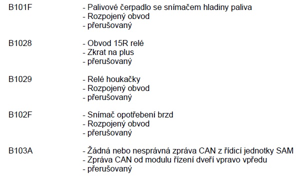

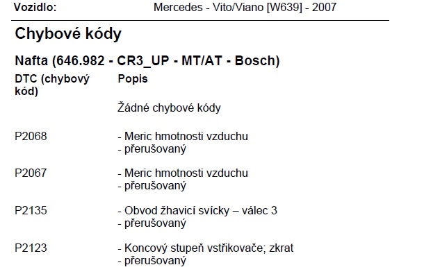

Dobrý den, prosím o radu s Mercedeskem. Normálně jedu a z ničehož nic začne cukat a chcípne. Pak nastartuji a pokračuji dále... diag. mi píše to co přikládám jako obrázek.

Vše jsem vymazal a jel projet. Naskočila mi chyba na přístrojové desce. Ihned jsem načetl na diag a byly tam jen tyhle chyby. Paradíte mi co s tím? Děkuji moc za rady ;)

to je hezká zavada,
bud se ti bude pěkně brousit kabeláž o plech káry nebo vstřiky to mají za sebou. pokud to jsou piezo

A je možné, že by to hlásilo všechny 4 vstřiky když by odešli? Jako všechny zaráz, že by odešli?

to vypíše RJ, pač dojde ke zkratu na napájecím zdroji (napájí je všechny), ale muže to být jeden nebo dva klidně
změřit odpor piezo článků proti zemi a uvidí se, kolik jich bude
