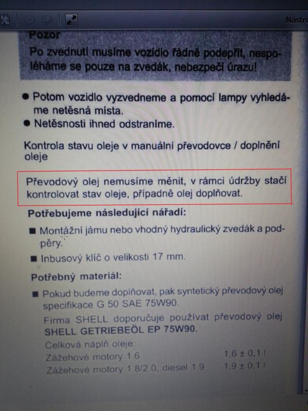

Ahoj klucí, potřebuju poradit. Už 3 dealer vozů ŠKODA mě dle jejich ETKY a mého VIN nedokáže přesně říct kolik litrů a jaký typ převodového oleje mám nalít do té mé vrány !!! Všude u těch počítačů sedí "jaruny" s úžasnou minisukní ale o autech ví tak maximálně , že mají hezkou barvu !!! Kdyby někdo opravdu znalý věděl tak budu rád. Teď mě volala paní nazpět a že prý ani jejich dvorní mekánik přesně neví kolik litrů se tam dává , prý záleží jestli je převodovka rozebraná nebo ne (crazy) no to mě poser sandál !!! (rofl)
Jinak Škoda Octavia 1. generace kód motoru ALH , rok výroby Duben 2002 , klasická 5 kvaltová manuální převodovka.

Pokud vypustíš olej i přes vodící čep řazení tak se vejde skoro 2l, každopádně 2l ti na naplnění stačí.

Teď mě zase bylo řečeno , že prý se olej vůbec měnit nemá , tak nevím no po 341 000 Km si říkám , že už to asi olej ani nebude.
No a konečně jsem našel na netu chytrou knížku kde je i ta náplň (noteeth)

Tak jsem teď ve ŠKODOVCE objednal 2 litry převodového oleje dle VIN kódu pod interním označením ŠKODA G 060 726 A2 za cenu 324 Kč/litr , a teď se děj vůle boží , snad ETKA a VIN spolupracují správně a já převodovku nepopravím !

Po nájezdu km co máš, tak má nárok na výměnu. Taky jsem měnil , samozřejmě origo. No a bylo tam zlepšení v řazení, řeči od výrobce, jako doživotní náplň , no je otázka kolik najetých km je pro výrobce životnost auta.

Přesně doživotní náplň pro ŠKODOVKU prý znamená 150 000 km (rofl) nebo 8 let ! Čili přetahuji o jednou tolik :P

S takovým najezdem už má právo na horší řazení. Já dal castrol a ze začátku dobrý, akorát synchrony se časem trošku zhoršily. Najel jsem s ním asi 70tis, teď jsem dal origo podle vin a malé zlepšení synchronu, ale škoda už je asi způsobena. Na tom origo balení není napsaná viskozita a myslím ze ani norma, takže snad mi dali správný.

cca 2 litry a jedině origo ze škodovky..

Dej tam G 052 512A... Už sem to tu psal několikrát

Biimbo píše:Dej tam G 052 512A... Už sem to tu psal několikrát
No objednal jsem to co rozkodovala ETKA dle VIN. To co pises ty je copak ? Dik.
