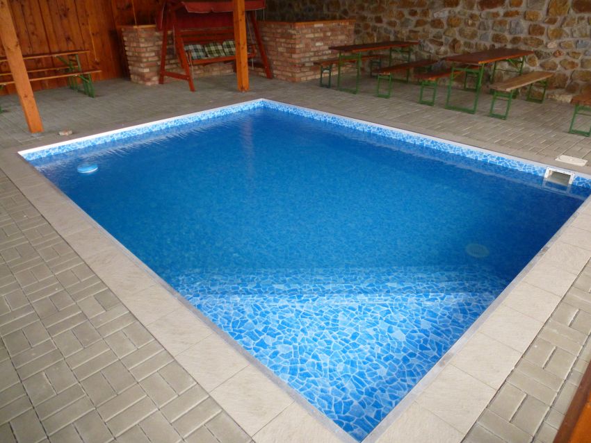

Já dělal před pár lety toto.5x4 folie,tkanina,šalovky,bez práce 60 v materálu.Obrázek
Felipe
Příspěvky: 639
Registrován: 04 pro 2007, 14:15
Bydliště: Benešovsko a okolí
Příspěvek od Felipe »
Moc hezká práce, mohu se zeptat kdo ti dělal folii? Dělal jsi to z klasické ztraceného bednění? Nějakou tepelnou izolaci jsi použil?
