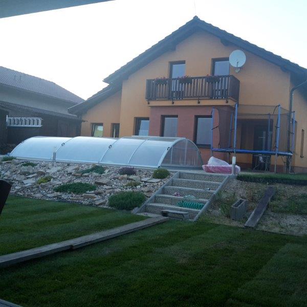

Já dělal před pár lety toto.5x4 folie,tkanina,šalovky,bez práce 60 v materálu.Obrázek
Napsal: 24 črc 2015, 18:52
od Felipe
Moc hezká práce, mohu se zeptat kdo ti dělal folii? Dělal jsi to z klasické ztraceného bednění? Nějakou tepelnou izolaci jsi použil?

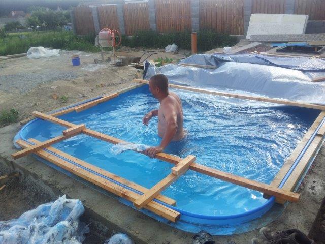

výstavba:Obrázek
finále ( skoro teda )
