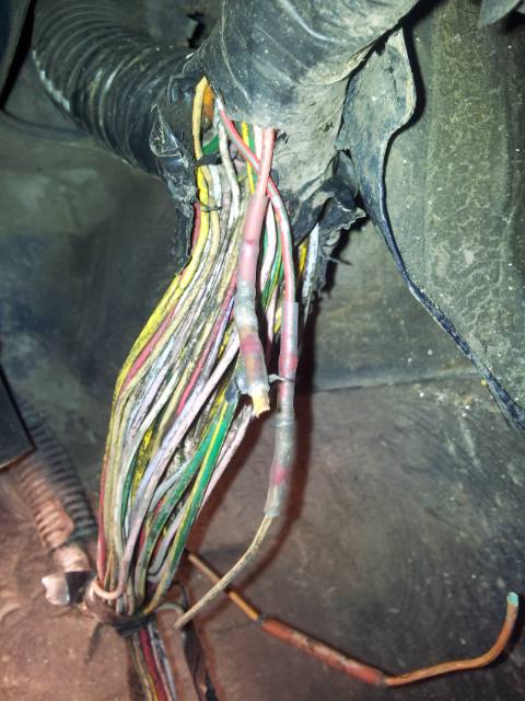

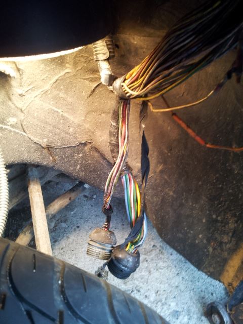

ten jsem zkoušel mačkat, ale nevim jak to má nebo nemá jít, jestli není třeba pokažený. Zkusim odpojit a proklemovat. Jinak jsem trochu pokročil, našel jsem ve svazku v podběhu uhnilý drát, tak jsem ho opravil a auto už jide diagnostikovat a když zapnu klíč tak sepne dvoj relé, nicméně na jednotce stále nesvítí žárovka, jen sepne to relé. :? Už svítí i kontrolka diagnostiky. A někdy jak zapnu klič tak sviti immo, řekl bych po odpojení a připojení baterie. Pak zhasne. Čerpadlo v nadrži stale nehrčí.
chyby z diagnostiky p1169
a pak nějaké neznáme mám uni diag. tak to nepřečte
05626
16736
16216
16016
Aspon nějaký pokrok, ale už mám pár šedivých vlasů navíc. Co radíte? Díky
