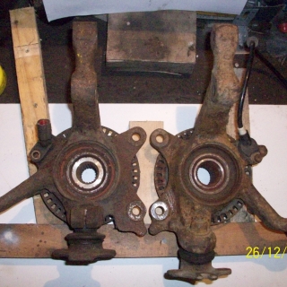

peter l
Příspěvky: 316
Registrován: 17 úno 2013, 15:45
Příspěvek od peter l »
Uz som to meral a su o 1,3cm dlhsie ako tdi takze budu pasovat nakolko otoce vr6 maju čap 1,3cm viac von takze rozchod kolis by ma byt totozne s G3 tdi (noteeth) ,odfotim aby videli aj ostatny

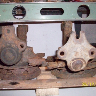

peter l
Příspěvky: 316
Lava je TDI 66-ka vpravo Passat b3 VR6.VR6 rameno tehlice je dlhsia o 1cm(vid foto) a toto chcem vediet ci je take iste dlhe aj z Golf 3 VR6
ObrázekObrázek

Příspěvek od STEAK »
Passat vr6 a golf 3 vr6 maji uplne jiny rameno...
peter l
Příspěvky: 316
Ale otoce(tehlice) su 100% rovnake???
A4 B6 Avant Sline AVF-hybrid gtb1756v,fmic 550x140,egr/off, kat/on-soft 227ps 461 nm
A4 B6 Avant Quattro AVF,-Gtd2060vz,Wzt 100%,dbilas 280,porting hlavy,sachs race+kevlar,FMIC 55/60mm,vyf.63mm-soft 290ps 540nm
STEAK
Příspěvky: 195
Registrován: 07 bře 2011, 21:40
podle tvojí fotky a moje tehlice bych řekl že jo... ale vedle sebe jsem to nikdy nemel...

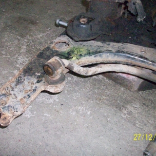

peter l
Příspěvky: 316
Takze dneska som to nahodil passat b3 vr6 rameno na napravnicu G3 tdi 66kw a pasuje tam as stabilizatorom G3tdi 66kw tu je foto pre porovnanie ramien a pofotene rameno na naprave..nna foke lava seria G3 tdi a prava je passat b3 VR6...ObrázekObrázek
turbo kamna power
Příspěvky: 4221
No vida, rameno vypadá podobně jako G3 VR6, ale G3 má jinej stabík a do ramene je chycenej přes tyčky, takže ty úchyty v ramenou vypadají jinak.
