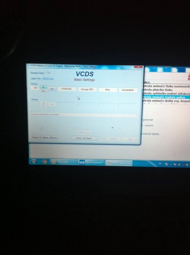

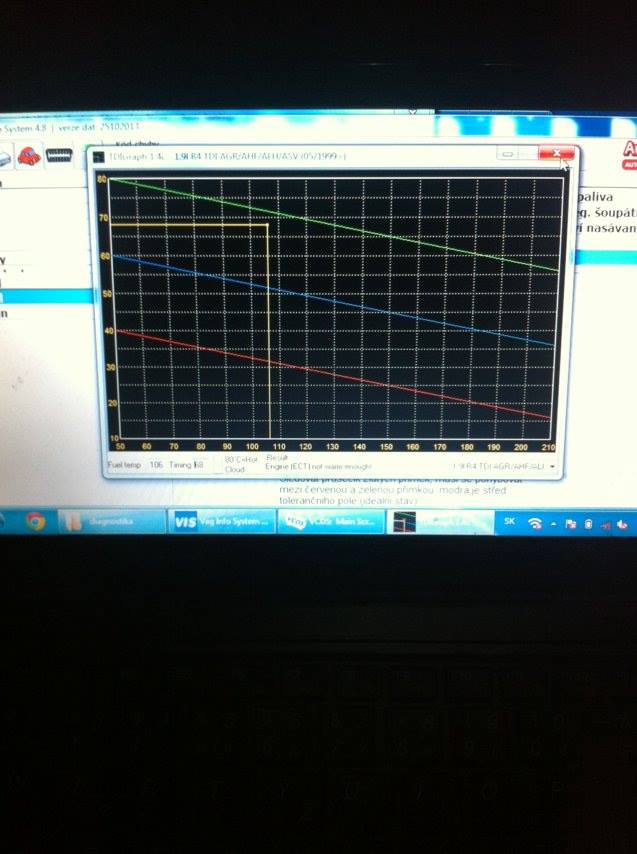

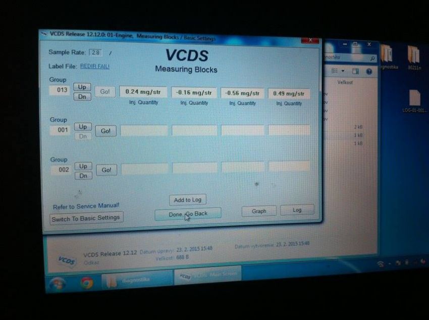

tu posielam aj prilohu hodnot jednotlivych vstrekov , dalej kotrolu pociatku vstrekov a kontrolu teploty paliva kde je neukazalo nic... podla vag info system pokial ukaze ako chybu je treba skontrolovat snimac... co vy nato ? Obrázek
