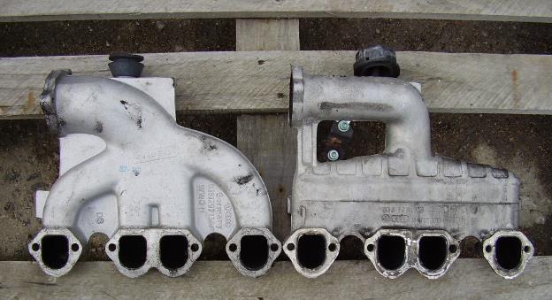

Ake su vase postrehy co ste menili sanie na rotacke za PD?
Teraz testujem PP764 a chcem dostat zo svojho auta nieco okolo 200ps a ked pozriem na tie sania tak si myslim ze na 200ps je jedno ci je tam origo alebo PD. Ci sa mylim?

Zdar, ja si myslim ze ta serie ti na 200 stacit bude, ale co bych urcite proveril (na pricnem ulozeni) ty ma s podelny tam by tomohlo byt jinak. Je vedeni vzduchu do IC, za turbem je plastova trubka (66/81kW) a ta ma v miste ohybu tak zuzeny vnitrni prumer ze to musi mit velice negativni vliv na prutok vzduchu. Druhe slabe misto je samotny EGR (66/81kW) ten se take dost zuzuje a vesmes proto ja mam nachystane PD130 parozi.
Lepsi airflow bude mit celkovy efekt na prubeh. Nemene dulezite je vedeni vzduchu k turbu, tam temer plati cim vetsi tim lepsi.

ja mam egr ventil mimo sania, nijako konstrukcne nezasahuje do svetlosti.
Od 4000rpm ale zacne slusne dymit do cierna a citim aj pokles vykonu tak zistujem moznosti zlepsenia priebehu.
Ak budem musiet dat PD sanie tak bude problem, lebo housing turba mam natesno od seriovych zvodov (medzera 1-2mm).

Ci ti pomozu iba samotne nasavacie zvody to neviem, ale v mojom pripade ked som dal komplet cele sanie zvody + snorchel a airbox z ASZ + trubku za vytlakom z turba tu co ide popri PP kolese z AGU tak mi to riadne rozhodilo regulaciu tlaku, ale po doladeni to citelne menej dymilo. Uz to nebol vyvijac dymu, ale iba sadzomet.

:) dakujem za info, asi budem musiet nahodit vacsie zvody. Zatial to ide takto (dnes som este urobil jednu SW upravu tak sa to zbiera lepsie zdola), ale 200PS to este nebude:

z osobnej skusenosti malo lepsi efekt prerobenie sania FMIC->motor zo 43mm (vnutorny origo) na 49mm, nez sanie z PD. To je cca +30 na plochu prierezu.
