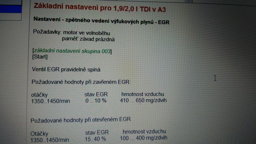

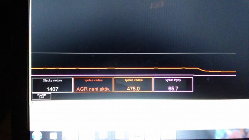

zdravím,můžete se mi podívat na log EGR ventilu u motoru BJB,dle VIS mě to nějak nesedí,popřípadě zda je to ok i včetně Readiness,díky moc
Stav Readiness: 00000000 00000110 10000000 00000000
Stav kontrolky závad: Kontrolka závad VYP
Souhrnné komponenty: OK
Palivový systém: OK
Recirkulace výfukových plynů: OK
Číslo EOBD chybových kódů: 0

Stačí mi napsat jen jestli je to ok nebo je EGR špatný nebo je to capina díky
