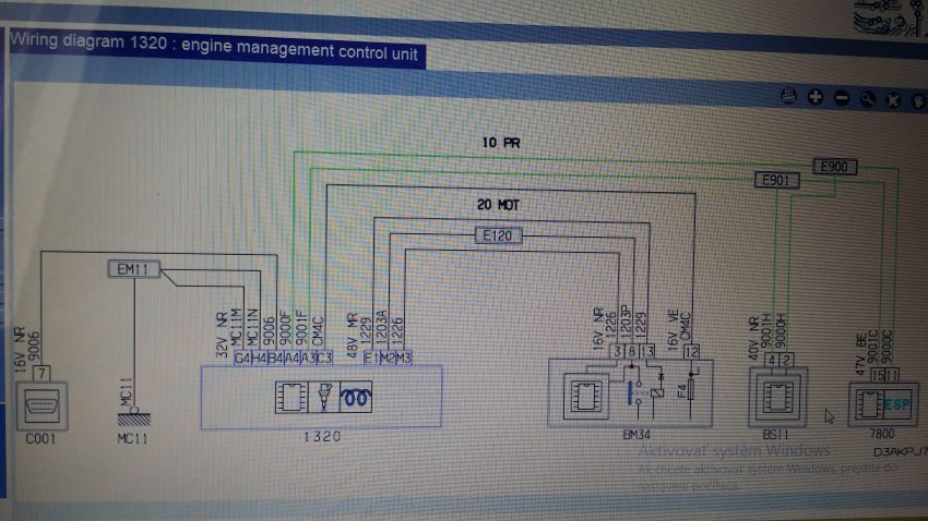

Po stiahnutí PSA schematique DVD a premeraní najskôr dvoch zbernicových káblov medzi BSI a RJ motora a neskôr ostatných viď obrázok (žiadna chyba) som zistil že RJ motora si akoby sama nezapne napätie na vodiči "1203P" (zapína sa cez vodič "1229")
!! Keď som však ručne pripojil napätie 12V na "1203P" tak počuť že sa rozbehne čerpadlo, chyba sa stratí, auto normálne naštartuje, ide pridávať atd (noteeth)

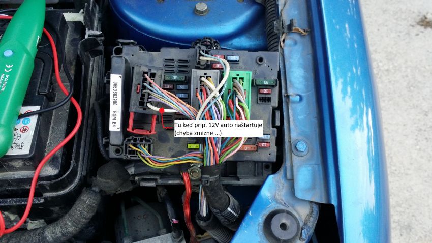

na spodnej fotke poistkovy box v motorovom priestore....
odpojit , rozobrat a vybadat , kde ide ten biely drot co nema napatie...
bude ko rele...len neviem ci tato nie je zaliata....

No, vcera som ju otvoril ten plast zozadu doma na stole ale plosak nesiel von (ani po vybrati vsetkych FU atd) Bal som sa ze poskodim plosak tak som radsej velmi silno nepacil...
Ak by sa potvrdila chyba rele to by bol lepsi pripad dal by som ho externe a no problem... Bojim sa vsak ze RJ motora neuzemni resp. neaktivuje to rele z nejakeho dovodu... Uvudim. Dakujem za rady bratku !

:-D Tak auto zas behá, bolo chybné to relé tak som dal externé relé na káble. (LOL) Hlavne že to funguje ...
