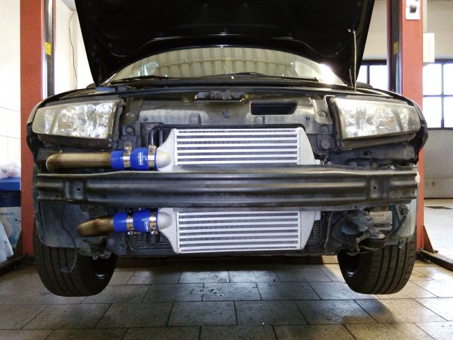

Zdravím vás kluci . Chtěl bych vám představit svou Fabii RS . Vozidlo vlastním několik let a chtělo to nějaké oživení. Od změny kol přes doplnky karoserie jsem zvolil udělat nějakou změnu ve výkonem motoru . Stávající výkon už mi nevyhovoval .
Tak jsem si nechal auto upravit . Stávající díly měly najeto 240 000 km a proto jsem zvolil větší rozsah upravy a udržby. Nechal jsem si nainstalovat nové vstřikovací trysky FIRAD 1043 + nové těsnění vstřikovaču . Nové hybridní turbodmychadlo TSA 220 + těsnění , přeobložená lamela HDS 57 , Kompletní 1 část vyfuku ( 63,3x1,5 ) včetně sportovního katalyzátoru, FMIC HPP seat sport a vedení na míru 50x1,5, vedení vzduchu do airboxu Cupra a X dalších detailu . Kompletní upravu motoru jsem svěřil Marenovi tdi a ladilo se u Tdifuna . Tím chci klukum poděkovat . S upravou jsem spokojený . Na autě se ale pracuje dál .

Pekne to mas :-) Nemas tam graf, na kolik je odbrzdeno? Co dvouhmota zustala puvodni?

Škoda Fabia RS - 201 ps , TSA 220 Turbosport,Firad,HDS,Kat ON,EGR ON,Downpipe Marena tdi,Soft TDIFUN

Dvouhmota puvodni i pritlacak,ladilo se za extrmniho horka,tak se to nehnalo na max...
