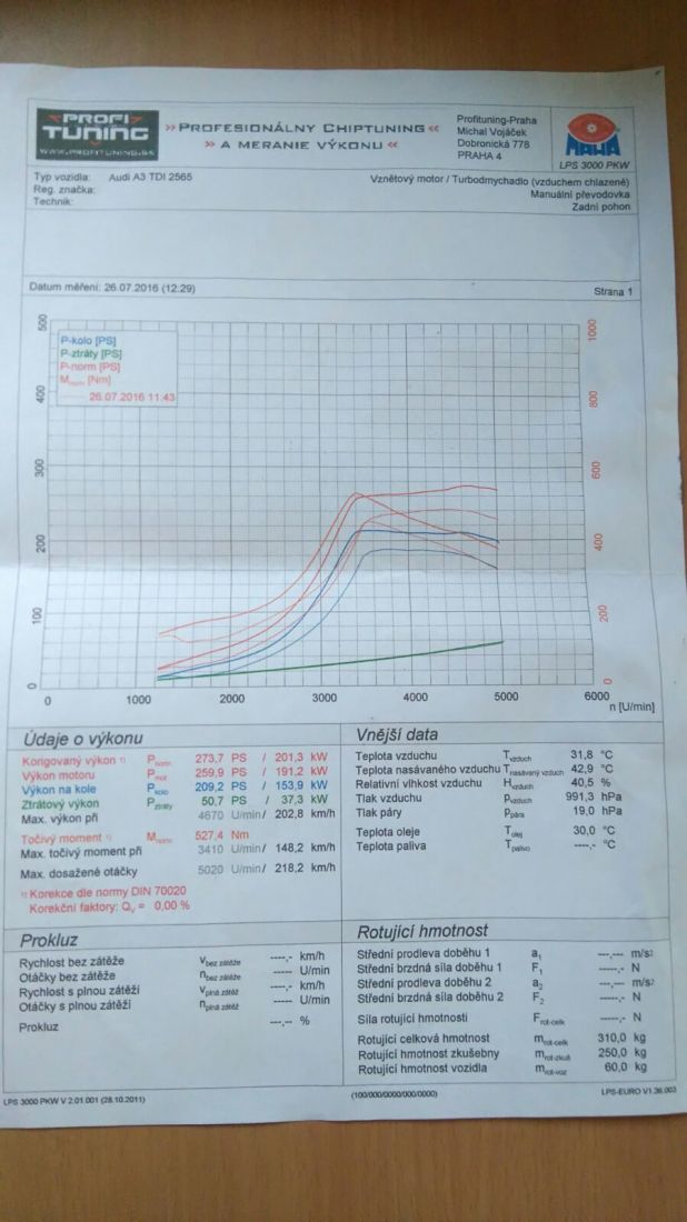

audi A3 AGR 66Kw=>hybrid 2565,11mm hlava,vstriky 0,320 motorpal,vačka,fmic 60mm, vyfuk 70mm, soft mvolesko 201Kw 527Nm... prace moje :)

Turbo GT2565V, vstřiky motorpal 0.320mm, 11mm hlava, podávačka, vedení vzduchu 60mm intercooler 600x300,výfuk celoprůchozí 60mm soft chipforum tlak 2.3b pořád málo nafty :-D

...nabeh luxus :-D :-D
Čo spodok motora ?
A uprav si popis :-) a zmaz to snad hoodne pres 200kw :-D

Četl si co je to za turbo ? Uměl by si lepsi náběh ? :-D :-D :-D

Ano čital. Zbytočne velke na ten vykon.

Taky me to štve chtel jsem 300+ ale je málo nafty dávka naplno a při 2.3b sem bez kouře, takže přes zimu asi 12mm hlava a možná ještě něco většího než 0.320. Je pravda ze ten náběh je od 3tis ale chtel jsem neco většího a stavět to z 2260 se mi zdálo mnohem dražší takhle mám 2565 Ex. Tip

A hlavně kdybych chtel tyhle koně co tam teď mám tak tam dám rovnou 2260 jako každej

Proč máš na tvoje požadovaný koně jen 11mm hlavu čerpadla nechápu...

Protože nikdo ti neřekne co 11mm hlava zvládne a svoje tajemství co a jak a hlavně s 12mm hlavou točit 5500 otaček je smrt tak proto sem zvolil 11mm ale je to opravdu málo teď už to vím taky :?

plazivec píše:Četl si co je to za turbo ? Uměl by si lepsi náběh ? :-D :-D :-D
A kdo to turbo delal?
Ano, lepsi nabeh, odezva, vse je na hybridu, ktery dela Oleg (turbopower.cz). Pokud jsi chtel neco hodne silnyho (320+) tak jsi mel chtit GTB2266V (idealne s REA), na tom jezdi tusim Fnukal, zmeril to Moucha (sprintovaci soft, brzda bez retarderu), vyzkousel ho Martinec (a nemohl si ho vynachvalit) a ten ma shodou okolnosti ted vetsi s jeste vetsim potencialem a jeho "posudek" si muzes precist tady - ale to je podmineno elektronickou regulaci..
No a ja verim, ze bys mel vyrazne lepsi spodek i s timto "obtokem" (po nezbytnych HW upravach toho turba).
Jinymi slovy, pokud se to pridanim nafty (rec je o spodku) nezmeni, tak mi to pripada jako hodne spatne utracene penize...nicmene, nehazejme flintu do zita, uvidime, co z toho vypadne az posilis naftu.
tantor-bn píše:Ano čital. Zbytočne velke na ten vykon.
Nauc se cist (nebo nerozumis cesky?)! Psal, ze ma nedostatek nafty.
plazivec píše:Protože nikdo ti neřekne co 11mm hlava zvládne a svoje tajemství co a jak a hlavně s 12mm hlavou točit 5500 otaček je smrt tak proto sem zvolil 11mm ale je to opravdu málo teď už to vím taky :?
Uprimne, verit ve 300 koni na 11mm hlave je dost velka naivita (pokud by nebyly dve;) ).
Obavam se, ze se mylis. Verim, ze pokud bys zvolil jako chiptunera Mirulaka, tak ten by Ti zajiste poradil protoze ma znacne velke zkusenosti.
Netusim, jake kvality jsou trysky Motorpal a neprislusi mi to hodnotit, nicmene kdo vi, treba maji take podil na tom hodne bidnem spodku.

na kolikati miligramech nafty jsi ted?
Dej 12ctku...ale určitě dej bosch. Na tyhle koně se nevyplatí šetřit a davat zexel ;)

preco je smrt tocit 5500ot s 12mm hlavou? alebo odkial to mas?

že by kvůli rozvodům? taky by me to docela zajímalo.....
