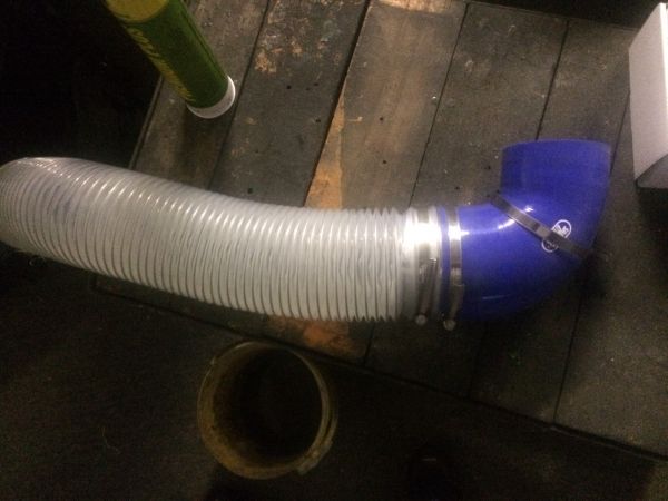

ahoj!
https://www.gumex.sk/vulcano-next-09-52483.html
takéto niečo by sa dalo použiť medzi airboxom a turbom? na turbe je silikonove 90stupnové koleno na ktoré by bola pripevnená hadica... alebo je niečo lepšie použtelnejšie?
bojím sa hlavne tých teplôt...
diiky
J

muj názor je ten ze je to blbost......Proč nedáš radši klasiku komplet sání arl/asz?? Tuhle trubku bych dal třeba jako náporové sání do airboxu ale mezi airboxem a turbem by se mi to moc nelíbilo. Můj názor......

No nadhera to neni, ale je mozne ze to bude mit pozitivni vliv na spoolup, vydel jsem to na rotacce s GTB1756VK, bylo tam asi 245HP a chlapik nebyl zadne amater vedel proc to tam ma, melo to dokonce 100mm, ale jak se to pripnulo k turbu uz nevim.

Jako privod vzduchu do airboxu dobre . ( akorat bych to udelal v cernem provedeni ) . Do turba to idealni neni .

standa123 píše:muj názor je ten ze je to blbost......Proč nedáš radši klasiku komplet sání arl/asz?? Tuhle trubku bych dal třeba jako náporové sání do airboxu ale mezi airboxem a turbem by se mi to moc nelíbilo. Můj názor......
Pretože tam je malý priemer a potrebujem viac... ideál je 100mm...
Po úprave výfuku plus sania /teraz tam mám 89mm priemer/ turbo podstatne menej šteká zo spodku...
toto je zatial jediná hadica ktorá má 100C štandard max 125c... plus nepôjde priamo na turbo - tam je silikonove redukčné 90stupnové koleno...
Tak či tak radšej by som tam dal niečo ešte odolnejšie :D
hlavne by som bol rád ak by bolo konkrétne info/link

Napsal: 13 říj 2016, 07:53
od johnyM128

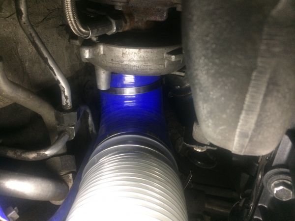

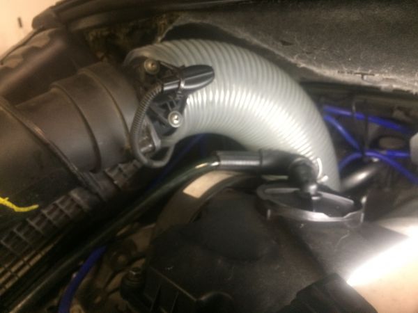

Napsal: 13 říj 2016, 07:54
od johnyM128
testovacia prevádzka :D ak tak by som ešte použil tepelnú izolačnú pásku na mieste pri zvodoch.
