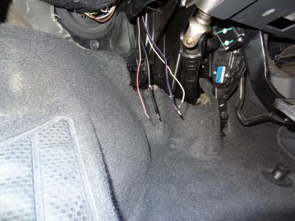

Zdravím ve spolek a měl bych otázečku.
Zdemontoval jsem bufíka vč. pomocného vodního čerpadýlka, co jede, i když motor stojí, tedy když neběží ani vodní pumpa na motoru :wink:
Toto 12V čerpadýlko bylo zapojené viz foto, a moje otázka zní, jestli někdo nevíte, odkud a kam ty káblíky vedou :wink: Zkoušel jsem je, a myslím že spínal ventilátor chladiče, buď jeden, nebo oba, ale jistý si nejsem. Proč sem bylo zapojené čerpadlo? Nebylo tady žádné spínací relé, jen svorkovnice.
Díky za nápady!

To nevyzera na original a v tom pripade to vie iba ten, kto to tam namontoval (tipoval by som to na nejaku prerabku na nezavisle kurenie)

je to 85 nebo 96 kw? kdyby 96kw tak to mohlo bejt na dojezd obehovky. 85kw dojíždí cca minutu i po zamknutí. k 96kw se to nějak dodělává

jj, mám to AUY 85 a topení bylo v autě fabrické, dojezd oběhovky byl, ale nejsem sto vysvětlit, proč to bylo zapojené na ventilátory :?
tak těď jsem se přistihl, jak matu. omlouvám se. nikoli na ventilátory chladiče, ale na ventilátor topení interieru :)
