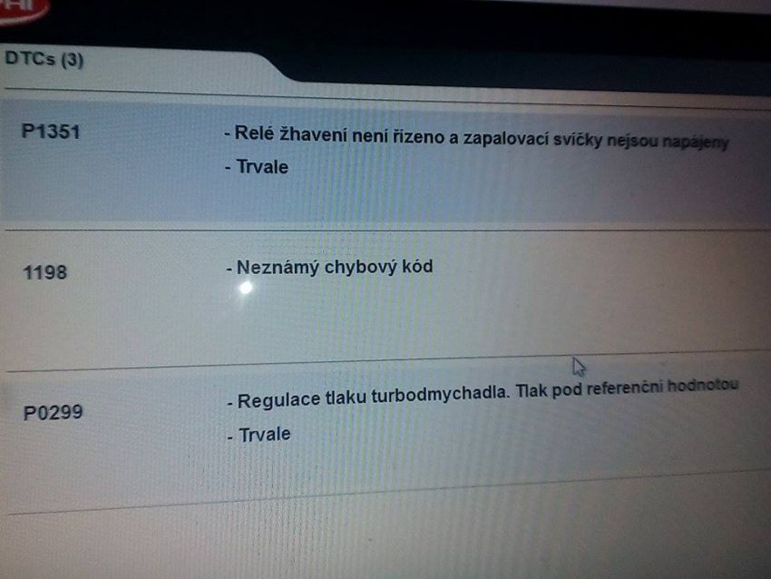

Pozdravujem prosím viete mi poradiť dneska pri predbiehaní s autom cuklo a stratilo výkon zasvietila orandžová kontrolka motora po napojení na diagnostiku napísalo toto. čo je na fotke, keď vypnem a naštartujem tak ide zasa dobre, pokial mu nepridám plný plyn tak zatiahne aj ide asi 1 km a potom zasa ho hodí do nuzového režimu. Ďakujem za rady. 3 mesiace do zadu mi menili DRV ventil na čerpadle.
Příspěvky: 33694
těžko říct ale kazí se měnič tlaku na ovládání turba, zkus ho vytáhnout a prolít nějakým čističem a připojování na 12V pokud se to spravá budeš muset koupit nový závada se časem bude opakovat

slovacek.milos píše:těžko říct ale kazí se měnič tlaku na ovládání turba, zkus ho vytáhnout a prolít nějakým čističem a připojování na 12V pokud se to spravá budeš muset koupit nový závada se časem bude opakovat
Dneska som to vymontoval takže zasekával zajtra objednám druhý a Prosím ťa chyba 1198 je len dôsledok zlého regulovania turba ? je to prietok paliva to je DRV ventil? na čerpadle tá chyba ?

1198 si zatím nevšímej
třeba u 1,6 ti hlásí čidlo tlaku turba KO múžeš ho vyměnit i desektrát, vyměnit kabel a řídící jednotku a je to tím ventilem co budeš měnit ;)
pamět závad to není diagnostika to se jen taková muška jenom zlatá ;) někdy je to vítězství někdy cesta do pekel (LOL)

vymenené no chyba pretrváva ale už nepíše nič s turbom :) teraz píše
P1198: Bad learning of VCV
P0087: Fuel Rail/System Pressure-Too Low
po vymazaní chýb auto ide ako má no po prekročení 3000 otáčok auto padne do nudzaku a už netaha tak dobre max 60km/hod po opätovnom vymazaní zasa ťahá ako dábel :D (wallbash)
