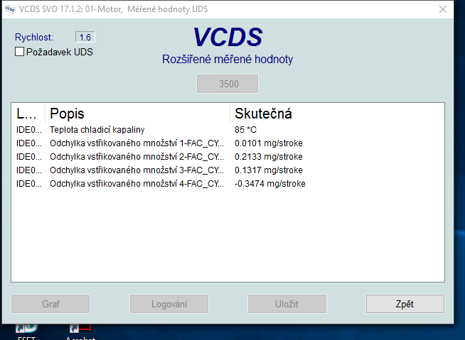

mám problém auto se někdy na volnoběh třepe, jak kdyby byl vadný vstřik. Zároveň se vždy zvýší volnoběžné otáčky na 1000 ot/min. Vyměnil jsem spojkovo sadu a setrvák nic se nezměnil. Prosím o kontrolu screenu které jsou níže, zda jsou hodnoty na tomto motoru v mezích. Jaké jsou normální hodnoty ? Případně nějaké tip na co se mám podívat ještě ? Může to dělat DPF ?
Naposledy upravil(a) Daren dne 06 bře 2017, 21:08, celkem upraveno 1 x.

Co na to říkáte ?
Přikládám video jak se motor projevuje na volnoběh. Někdy se začne třepat jak kdyby se měl urvat ze silentbloku. Co myslíte ? Jak se projevuje EGR? Paměť závad nic.
