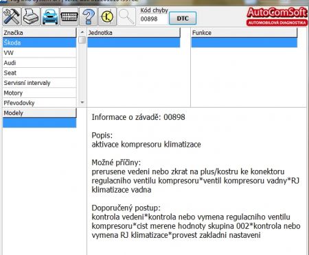

manželka má Fabii I 1,9tdi r.v.2005 a nechladí jí klima, nechal jsem jí naplnit a stále nechladí, diag píše závadu 00898
Nenapadá někoho čím by to mohlo být, jestli spínač nebo kompresor, díky všem za mápady.

Co to bylo za diag?? Ten kod je neznámý

rosstech mě nenapadl ale VIS ho nezná chajsl

Když on ten VIS toho nezná víc a ani Ross není vševědoucí :( ještě lepší studnice je http://www.gerritspeek.nl/vag-com_foutcodeslijst.html s googlem se dá :)

hansdob píše:Co to bylo za diag?? Ten kod je neznámý
VAG, takže podle toho to vypada na regulační ventil
