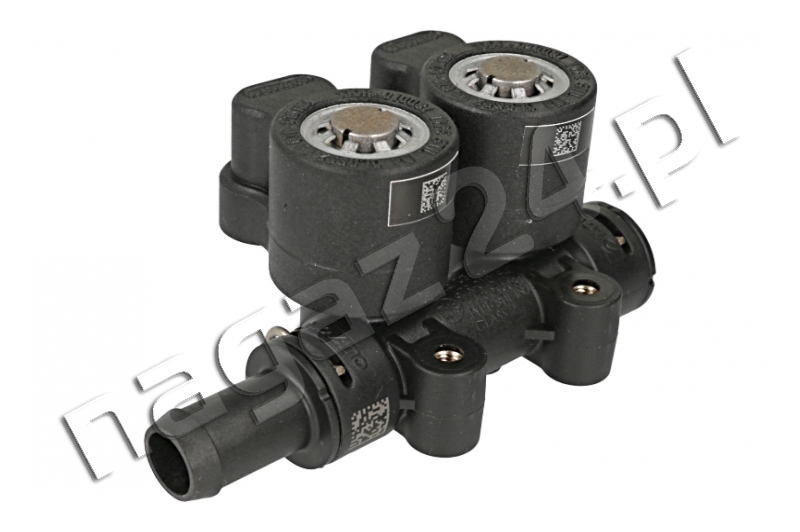

Vstřiky vypadají takhle:
http://nagaz24.pl/uploaded/product/mini3_4739_4.jpg

Zkusil bych vyndat smotnej solenoid a vykoupat v něčem přiměřeně agresivním.
http://nagaz24.pl/lovato-kp-injector,s,5145,p,en.html
