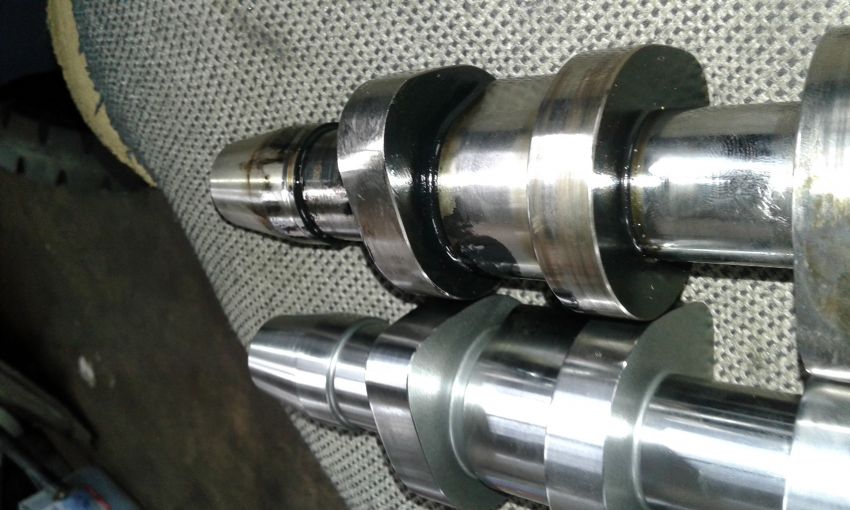

Sice tohle konkrétní je BLS, ale vršek je v podstatě to samé jako BMM. Takhle vypadá vačka ve 170tis.kmObrázek

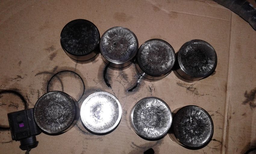

pafka píše:A proč asi, záslepky na vahadlech venku, celej problém ojebaný vačky. , na chladič jsem zapoměl.
No to jsem si taky vždycky myslel, ale tady byly záslepky naprosto v pořádku. Úplně stejně to vypadalo i na druhém motoru a záslepky taky ok. Tak budto to už někdo předemnou znovu zaslepil(ale to teda nevypadalo, jedině by dal komplet nové vahadla), nebo možná někdo přejížděl olej, těžko říct.Obrázek
