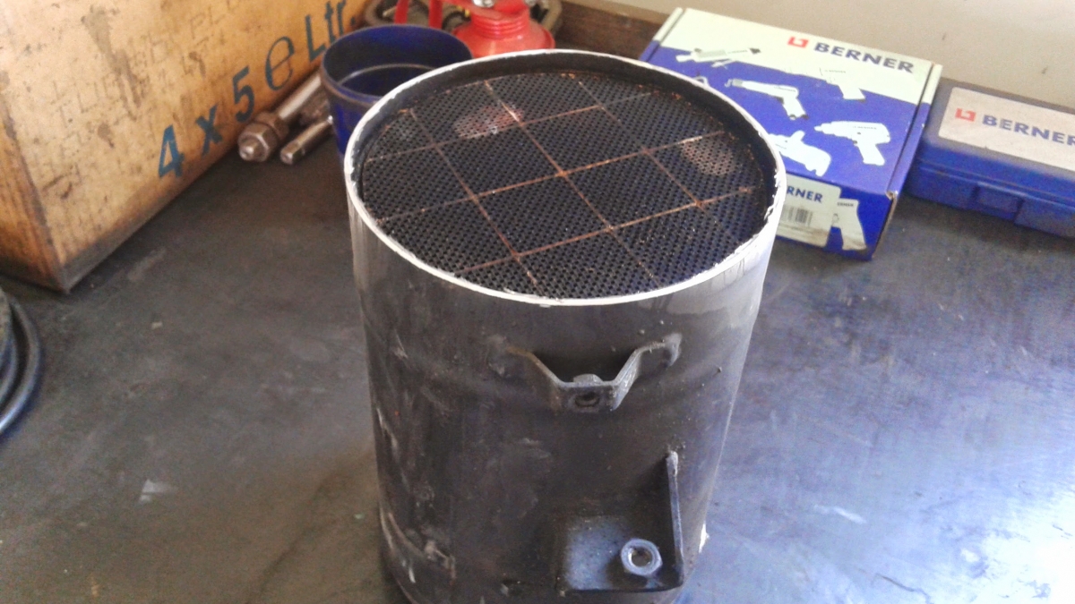

Momentálně tu řeším stejný problém na Focus 1.6TDCI 80KW r.v.09
Kolik to má mít přesně na volnoběh tlak? Na volnoběh mám 1kpa, jen přidám lehce plyn už jsou tam 2kpa a za jízdy pod plynem 10 někdy i víc. DPF vyčištěný,EGR nový,žhavičky nové, turbo nové. Staré mimochodem nemělo vůbec lopatky naklápění. Nucenou regeneraci mi to přeruší a napíše to neproběhla v pořádku. Vypadá to na totálně ucpaný dpf což bych i usuzoval z toho, že zmizely ty lopatky v turbu.
Zkoušel jste to někdo za jízdy kolik vám ukazuje snímač tlaku na autě, které je v pořádku?
Příspěvky: 20464
DPF čištěný jak ?
Už jsme jich několik "popravili"...
laciro
Příspěvky: 289
Registrován: 26 bře 2009, 13:43
Bydliště: Berounsko
Příspěvek od laciro »
Chemie +vapka. I tak z něj nic moc nešlo za bordel. Nebyl ani uvnitř popraskany.
Příspěvky: 20464
No,právě to wapování je průser...už to nedělám..
laciro
Příspěvky: 289
Bydliště: Berounsko
Asi ho na zkoušku provrtam. Stejně už tím nemůžu nic zkazit.
Příspěvky: 20464
To ne ne...uvidíš jestli se hodnoty zmeni
