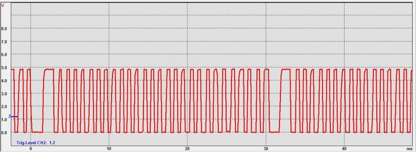

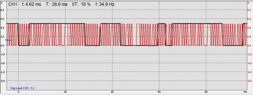

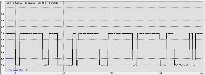

Ghyba v pamati zavad 000833 snimac G40
V com moze byt problem? Snimac je novy, rozvody ok, kable v poriadku, po nastartovani hned zhasne, pri plnom plyne po starte zaklepe a rozbehne sa, potom uz ide normalne.
G40
G28
obidva naraz
Napada vas nieco este?

musis si tie 2 screeny prelozit..alebo dat do jedneho okna kde sa ti to rozchádza ;) nič viac a menej v tom nehladaj...
jednotke nepasuje synchro ;)
