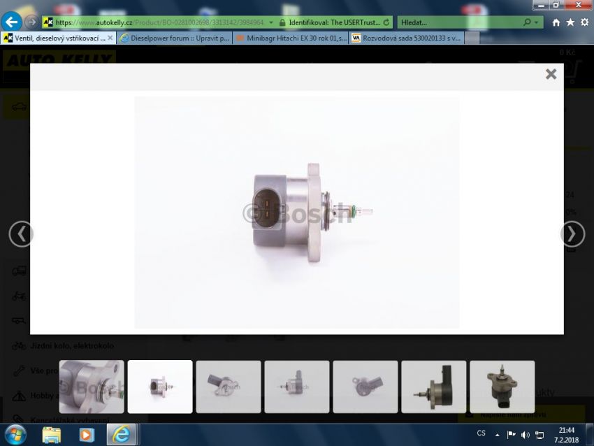

no jsem krapet zmaten toto čidlo je to co je na hlavní railove lište u 4valce ale ten zelený kroužek tam nemám

daj sem kod motora, kw, rok..
máš v tom šalát..a ja uz s tebou..
toto je davkovacia jednotka na CR cerpadle..!!!! ale nemusi to byt presne tvoj pripad...glolalizujem..
daj sem udaje, pozrieme čo tam je.

r.v.2000
toto je přesně co tam mám i s tím čidlem na vysokotlakém čerpadle

takže:
na čerpadle mas vypinaci ventil 3tieho valca cerpadla.....spravne si to pomenoval ;)
je to bosch: 1928300887
tebe diagnostika vypisuje y47 regulačný ventil,
to je na raily prisrobovane 2ma srobkami
0281002698
je to DRV regulačný ventil, reguluje tlak paliva na vysokotlakej strane.
avšak potrebuješ popis podrobnejší :) aky je snim problem? skrat? otvoreny obvod? alebo čo?
takže sa budem opakovat dookola, startovacie otacky pri starte a nabeh tlaku na raily...

no dle diagnostiky to tlačilo hodně málo tak to čidlo zkusím zítra vyměnit za další jinak chybové kody
4b,01,11,88, zkontrolujte příslušný návod current and stored
P0110 intake air temperature sensor B63 current and stored
P1190 rail pressure control valve Y74 current and stored
P0110 mam odpojenou (snad na to nemá vliv

nie je to čidlo, je to regulačný ventil....
henta diagnostika bohuzial nie je dostačujuca :) a zavadza regulačneho ventila moze byt len "vypocitana" na zaklade inych udajov...a nemusi.
kolko je málo?
je privod paliva v poriadku? ak to ma podavačku...
všeobecne plati ze ak nenaberas tlak pri starte (200-300 barov)
ideš:
-privod paliva z nadrze do vysokotlakeho cerpadla
-samotne vysokotlake cerpadlo
-vstrekovače
-bezpecnostne ventilky na raily (ak su)
-samotna regulacia na raily
