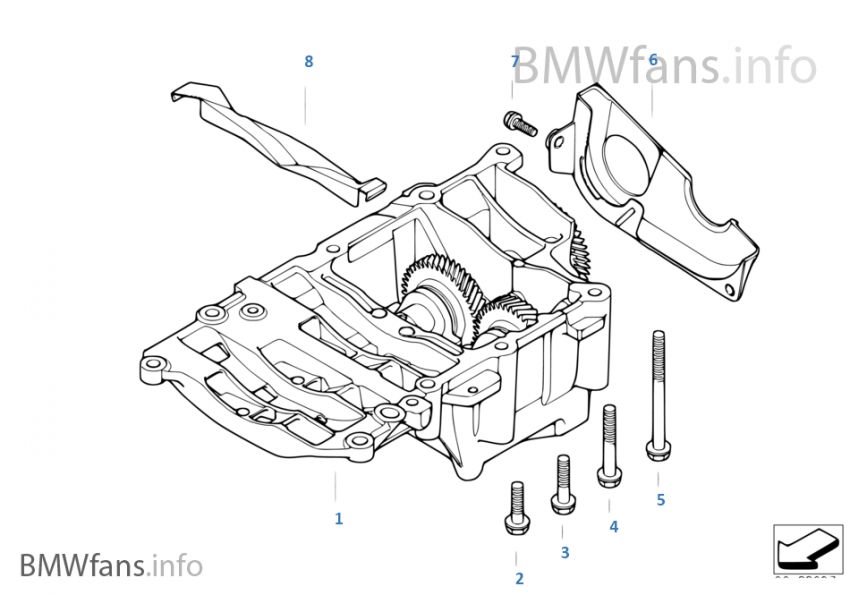

Zdravím,nevěděl by někdo jak nastavit olejové čerpadlo s vyvažovácími hřídeli ke klikovce? žádné značky na ozubených kolech nejsou a sundal jsem to bez označení . díky za rady

Ahoj, díky za návod ale z tohoto přípravku nejsem vůbec moudrej ,a ješte upřesním že se v mém případe jedná o motor M47 ,a tam píšou N47 ,myslíš že je to stejné? mohl bys prosím trošku vysvetlit aplikaci ? díky

Na spodne strane obalu by mala byť asi cca8-10mm diera, ked budeš točit vyvažovakmi mala by sa ti v tej diere ukazať menšia diera asi cca3-4mm ktora je v samotnej hriadeli, tam by si mal vložiť aretačný kolík ktorý zaaretuje hriadel voči obalu. Takto zaistené čerpadlo vložíš ked máš zaaretovanú kluku a hotovo. Robil som to tak nedávno na e46 s m47 motorom, tak by to malo byť asi rovnaké. :) Tu máš aj návod: https://www.newtis.info/tisv2/a/en/e46- ... or/BzoGwWc ;)

ak je to M47 potom plati to čo postol tuto kolega :)
nenapisal si totizto ktory to je rok, ani nič.
