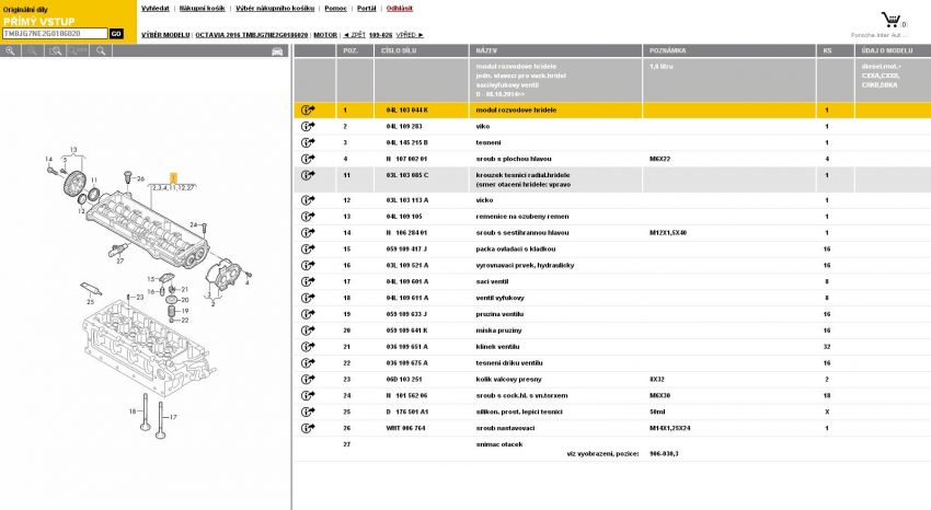

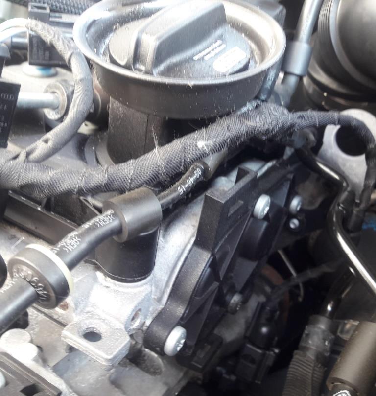

ahojte
tak okrem nespravnej prevodovky, som dnes narazil na nespravny motor
moj motor zjavne nema variabilne casovanie ventilov, alebo to robia nejako inac ako som nasiel v popise z roku 2012?
Mne rozhodne chyba ako zasobnik tlaku oleja , tak aj samotny nastavovaci mechanizmus....Obrázek

Dakujem za komplet vypis. Stale vsak z toho nechapem ci to ma alebo nema variabilne casovanie ventilov...

Proč ti sem Karel vložil obrázek té konkrétní hlavy? Zkus použít svou hlavu (zátku na krku) 8)

podla toho polonecitalneho obrazka je to bez variabilneho casovania. Zo skodovky mi napisali ze mam euro6 s variabilnym casovanim. Mam nejaky navod z roku 2003 a tam su obrazky s a bez. To moje rozhodne vyzera ako bez (nemam tam ani zasobnik na olej ani ten prestavovaci mechanizmus). Alebo to davaju niekde inde (na druhu stranu?), alebo v skodovke nevedia co do aut davaju? (poslal som im fotku , tak som zvedavy co napisu)
(nejde mi o to variabilne casovanie, ale rad by som vedel co v aute mam a co nemam)
