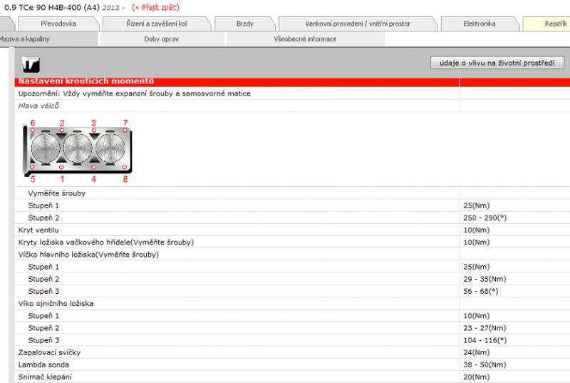

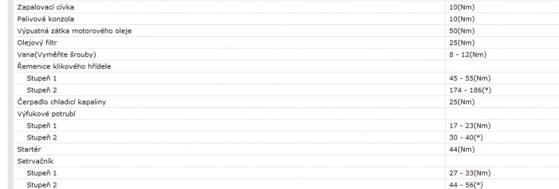

Zdravím vás prosím vás potrebujem niekoho kto má novší program moj to neberie je len do 2013 potrebujem nafotit utahovacie momenty, motora, hlavy ojnice, a kľuka, je to
dacia sandero 2014
3 valec motor 0.900
66 kw
kod motora H4B A4 / alebo ( H4B A400)
ďakujem.
Napsal: 06 črc 2018, 19:08
od octaviask
nie je to motor rovnaký s nejakými staršími? konštrukčne...tym padom pouzi data odtial.
Napsal: 06 črc 2018, 19:48
od jozef9
Napsal: 06 črc 2018, 21:03
od Fenix9555
ďakujem pekne :)
