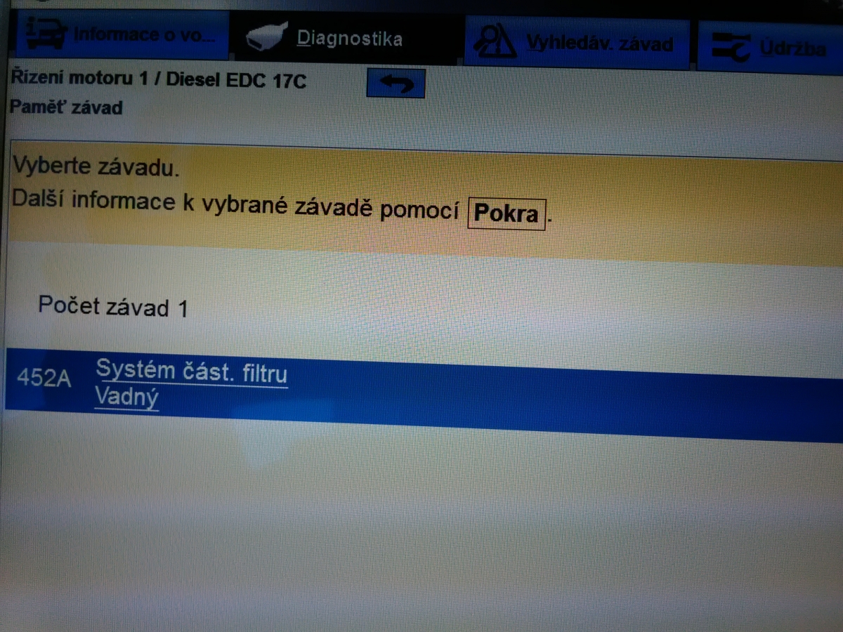

Neriešil niekto DPF. Má to 185000 auto šlape žiadna kontrolka všetko ok.
Na diag. zavada DPF,nejde smazat bojim sa či to pejde STK ked je tam závada
statická toto už robia cez OBD či to vôbec mašina spustí s touto chybou.
KTS 540 esi2.Obrázek

Zresetuj hodnoty okolo dpf a uvidíš či zmiznu.

Ucpané DPF... Udělej regeneraci.

Neznamená že DPF je zapchané, znemená to len že sa blíži vypočítaný koniec životnosti filtra. Pravdu povediac neviem či toto bude vadiť na EK a či ich vôbec pustí do merania.

Sorry je to tak, musel jsem si tu zavadu dohledat, ten popis z diagu je nesmyslý.

ucpaný nieje auto ide jak raketa a nezmyselná chyba no neviem KTS-a napísala
čo napísala a v esi ten kod je.

Mazanie zMena popolčeka vo filtru je ošemetná vec smIe sa použiť iba ak ste spravil úkony ktoré su potrebné k tomu inač sa vám to vráti v podobe dAhšieho DTC

no údajne je 452A len info pre servis, ze sa blizi koniec zivotnosti DPF, nic viac 60 000 km Pokial ho nevymenis, nezmizne, ale to nevadi. Tolko mechoš z BMW.
