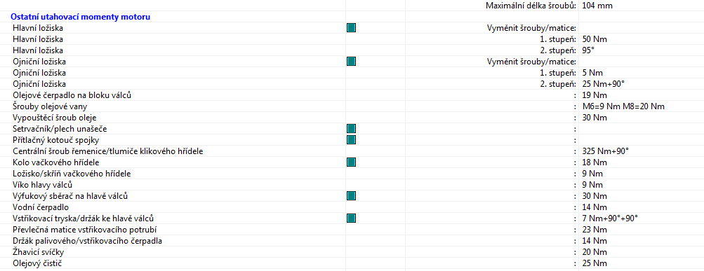

Chlapi nemáte prosím někdo možnost zjistit momenty? Dělám těsnění pod hlavou,hlavové šrouby to bude asi na těsnění.Ale klemy vaček a vstřiky netuším. Byl bych vděčný. Děkuju
Jo je to Vito w639 111 cdi 85kw.

Jozef super děkuju
