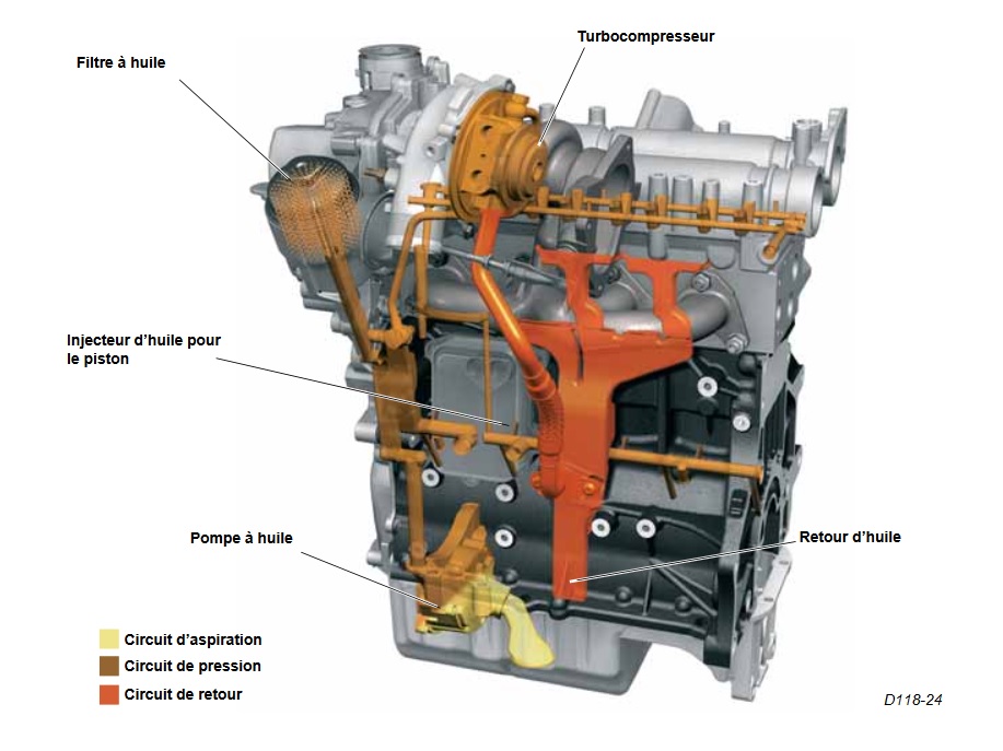

Má tenhle motor ostřik pístu není uražená ta tryska?
Rayx
Příspěvky: 2674
Bydliště: jz
Příspěvek od Rayx »
Ostřiky nemá ani žádný ventilky, to by to za studena nemazalo tak kdyby byl ostřik otevřený.
No ten kryt s tím vedením oleje a držákme filtru, to je tedy věc, když tam mechanik nenechá těsnění, ten systém nevypadá moc jednoduše ...
No ale když na to nyní koukám, tak CAXC tam ostřik asi má, to svět neviděl ...
