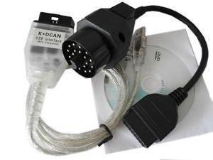

Diagnostiku mám, ale tohle je moje první BMW, tak se v něm moc nevyznám (i v té diagnostice :-))

diag ti tady toho moc neřekne, má to ještě starou kulatou zásuvku nebo už OBDII ?
