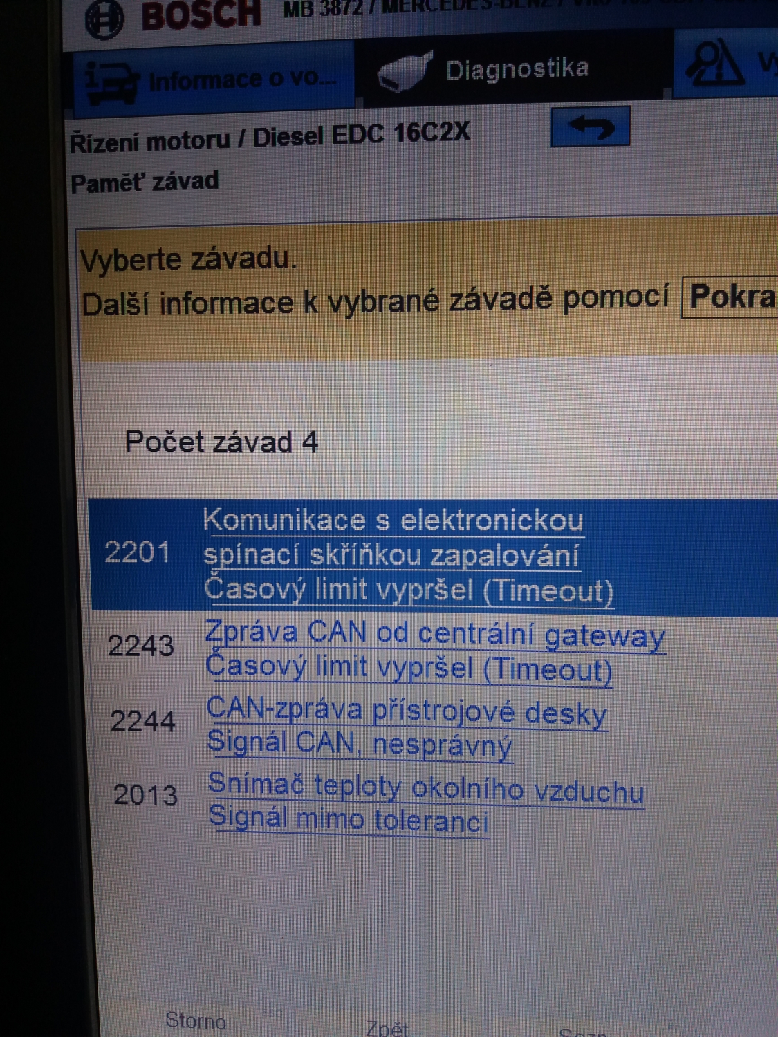

Tieto chyby naskocia v motorovke ked sa prejavuje chyba

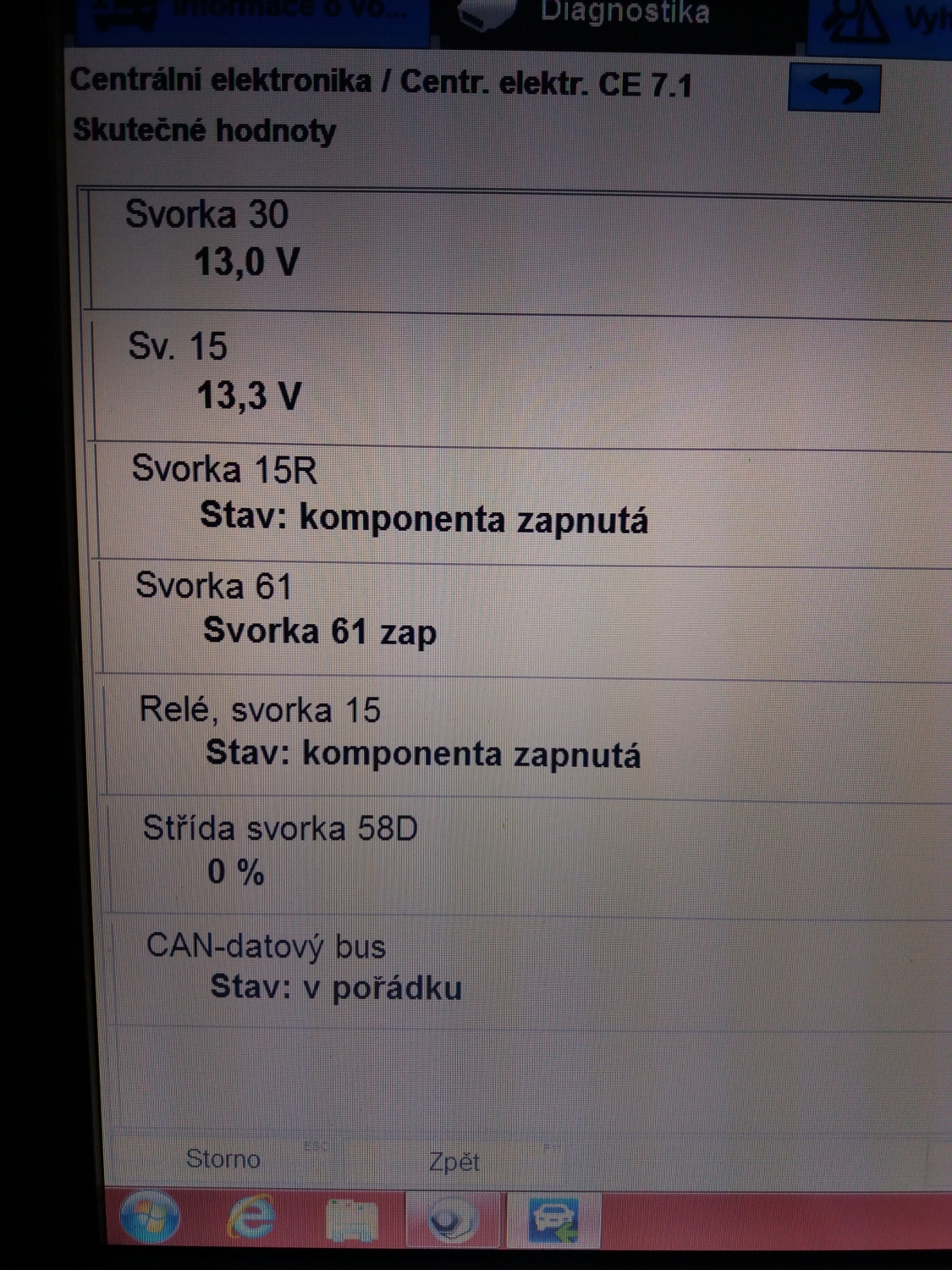

spínačku sem mnel venku a premeraval sem napatie na jednotlivych pinoch pred zavadu a pocas zavady a nikde nepada 12V. Ano SAM modul je vedený u KTS jak centalna elektrika. Vsetky jednotky su číste bez zavad len v motorovke su zavady jak sem dal obrazek
Pocas zavady vsetky svorky kere zobrazuje diagObrázek

Neni tam něco domontovaného na can co by blokovalo can výzvama protože pokud by byl can ko tak by si na to nějaká jednotka stěźovala že je šluslej.

A ten CAN si skúšal zmerať či tam nie je nič podozrivé? Napríklad aj priamo na tej spínačke. Je zaujímavé že RJ motora sa sťažuje na CAN prístrojovky a centrálna jednotka ho považuje za OK?
