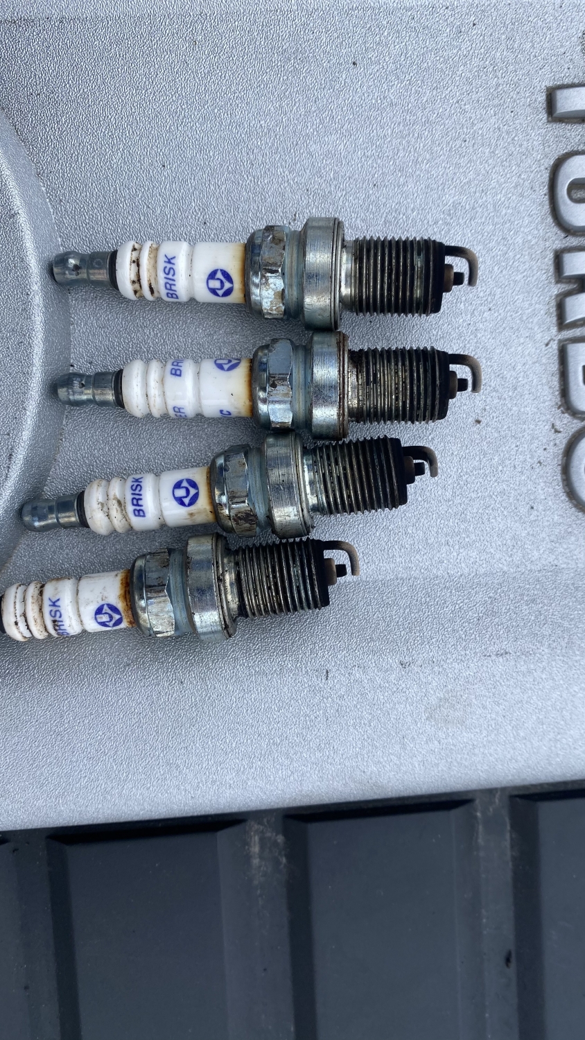

Vymenil jsem svíčky(bosh BOSCH FR6KPP332S) a po studeném startu a “zahřívací fázi” to vypadá takto
https://youtu.be/9zHG9joslTo
Svíčky co tam byly vypadaly takto
Po jízdě zhruba 7km a zastavení byl volnoběh lepší než se svíčkama co tam byly ale pořád né ideální… jak je možné že když je to “studené” to běží pěkně a jak se to zahřeje je to horší :x
