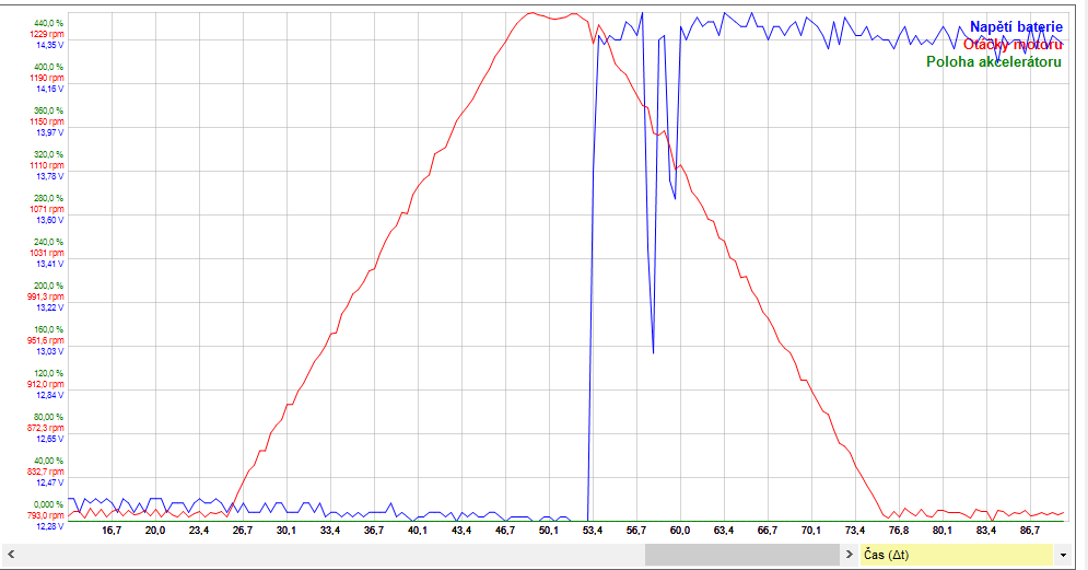

Zdravím páni som tu nový a hneď som si prišiel po radu. Mám Ducato 2.3 JTD 88KW r.v. 2010. Mám pravdepodobne problém s dobíjaním alebo alternátorom alebo reglerom(regulátorom) akurát by som rád aby mi to niekto z vás potvrdil.
Po naštartovaní asi 20 sek otáčky motora v poriadku 800-810, po cca 30 sekundách sa svojvoľne zdvihnú na 1200 a viac asi na minútu, potom zas spadnú na voľnobeh. Niekedy sa to kludne stane aj pri stání na križovatke že z ničoho nič vyskočia hore. Stretli ste sa niekto s niečím podobným ? prikladám graf z MES kde to je vidno.
ĎakujemObrázek

Je možné, že sa jedná o dve nezávislé "závady".
K tomu vandrovaniu otáčok - mne jedno 85kW JTD strieda voľnobeh 850/900 a nezávisí to od teploty ani doby behu motora.
Skôr ma zarazili hodnoty napätia, teda nabíjania - v prvom rade by som riešil alternátor.
