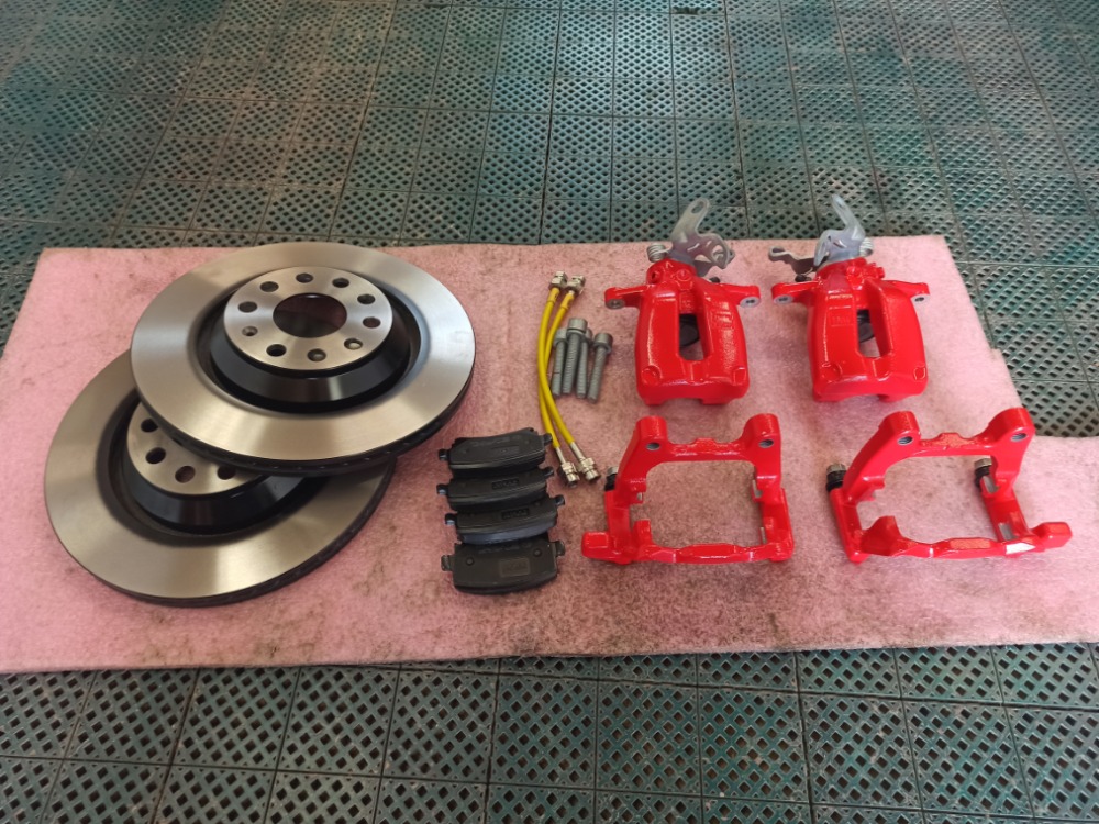

- kompletní zadní brzdový kit 310mm (třmeny, držáky, hadice hell, desky, kotouče vše trw)

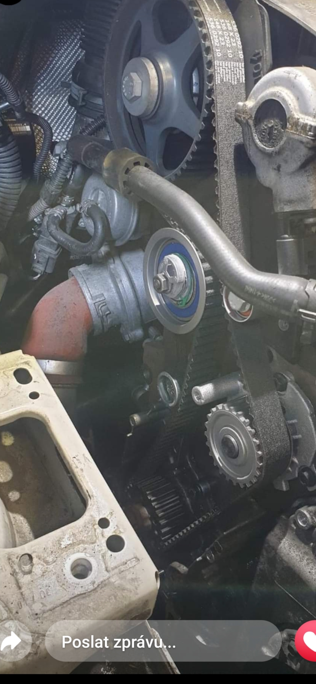

tak první větši servis za náma:

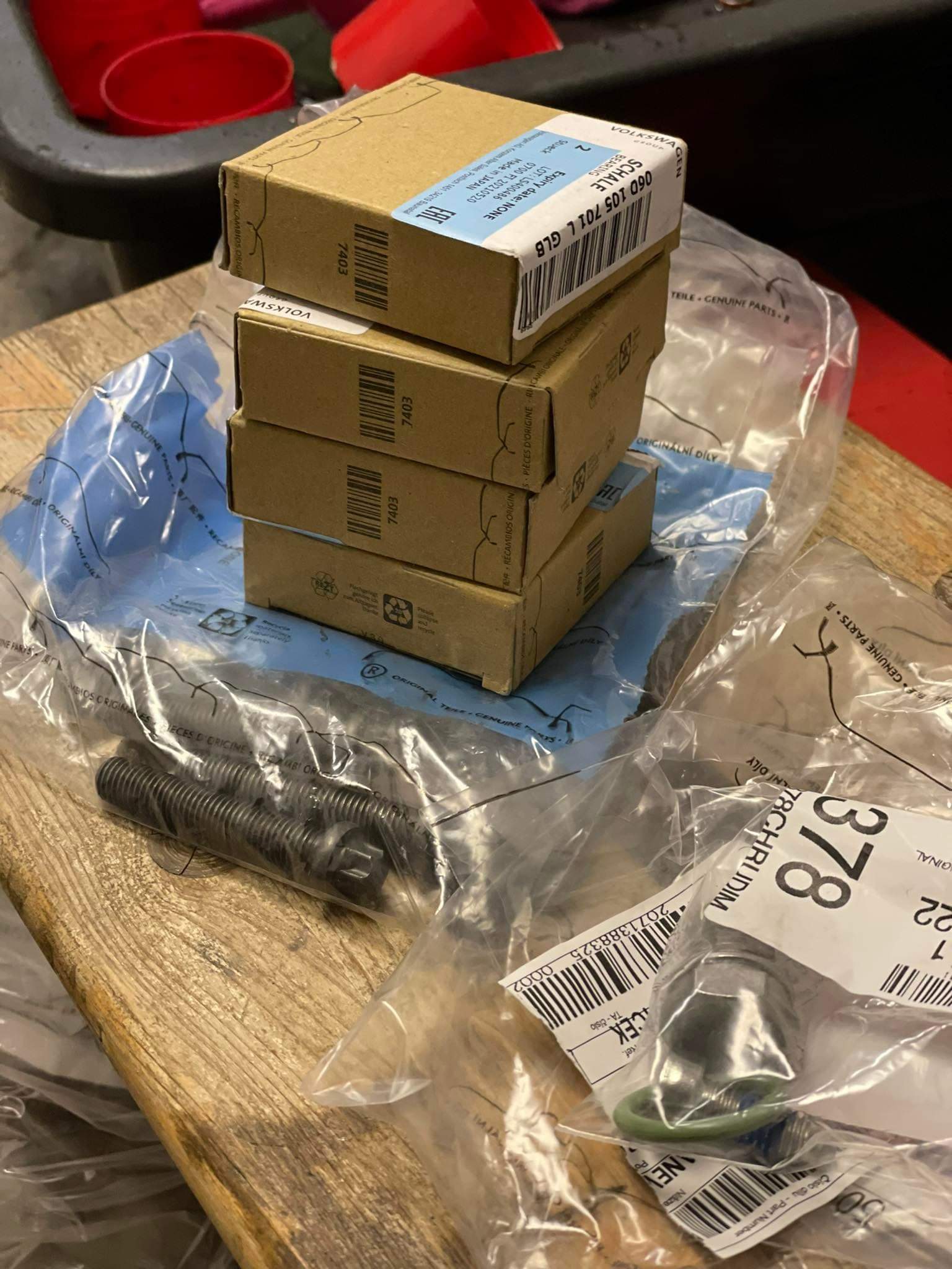

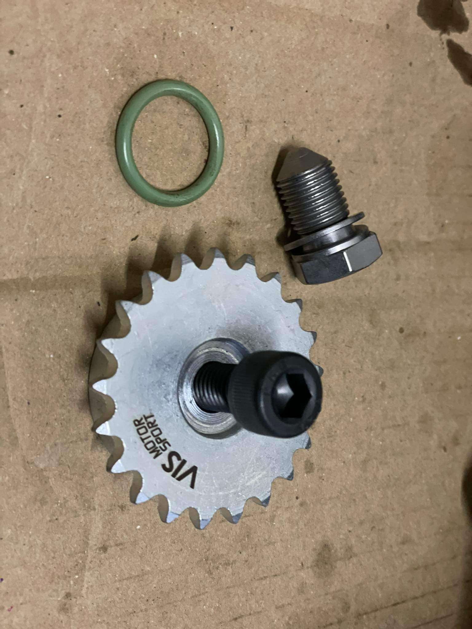

Tak další velký servis na motoru za nama a snad už poslední. Teď by měl být motor prakticky připraven na další kilometry.

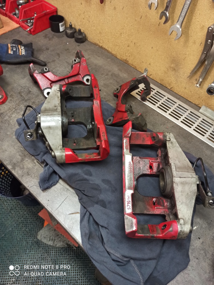

Další práce na autě v podobě nových přední brzd a lakování a repase třmenů + lakování předních mřížek do černé.

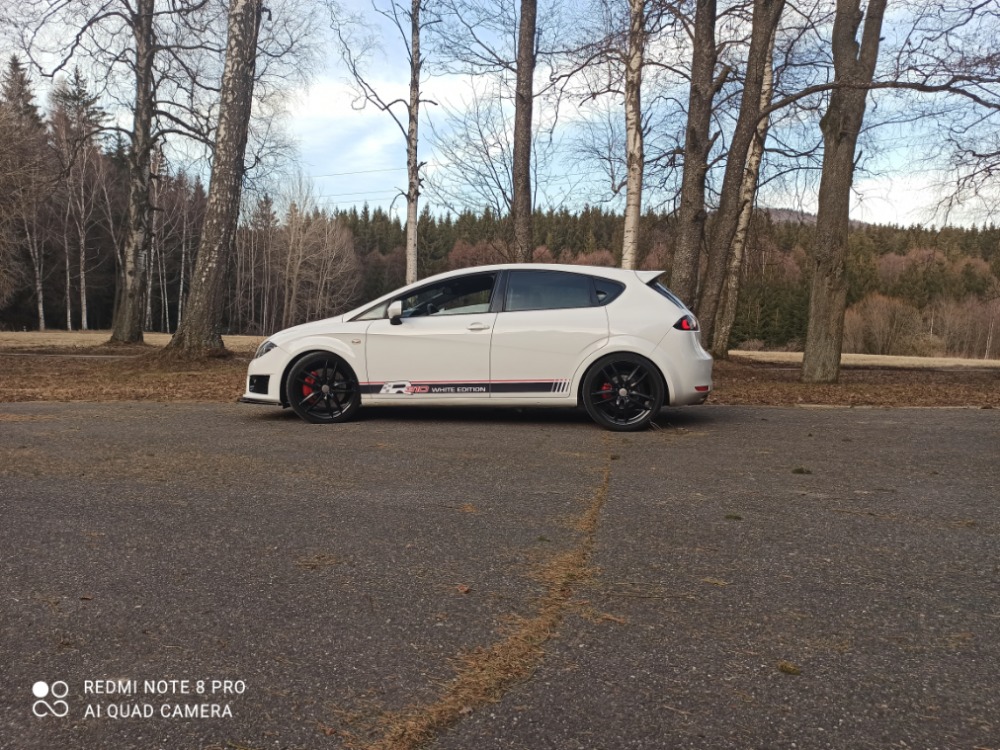

Re: Seat Leon Cupra R 2.0 tfsi - limitka R310
víkendové focení když bylo tak hezky
- Přílohy
- IMG_20220320_165347.jpg (262.23 KiB) Zobrazeno 4562 x
- IMG_20220320_165327.jpg (259.67 KiB) Zobrazeno 4562 x
- IMG_20220320_165308.jpg (278.85 KiB) Zobrazeno 4562 x

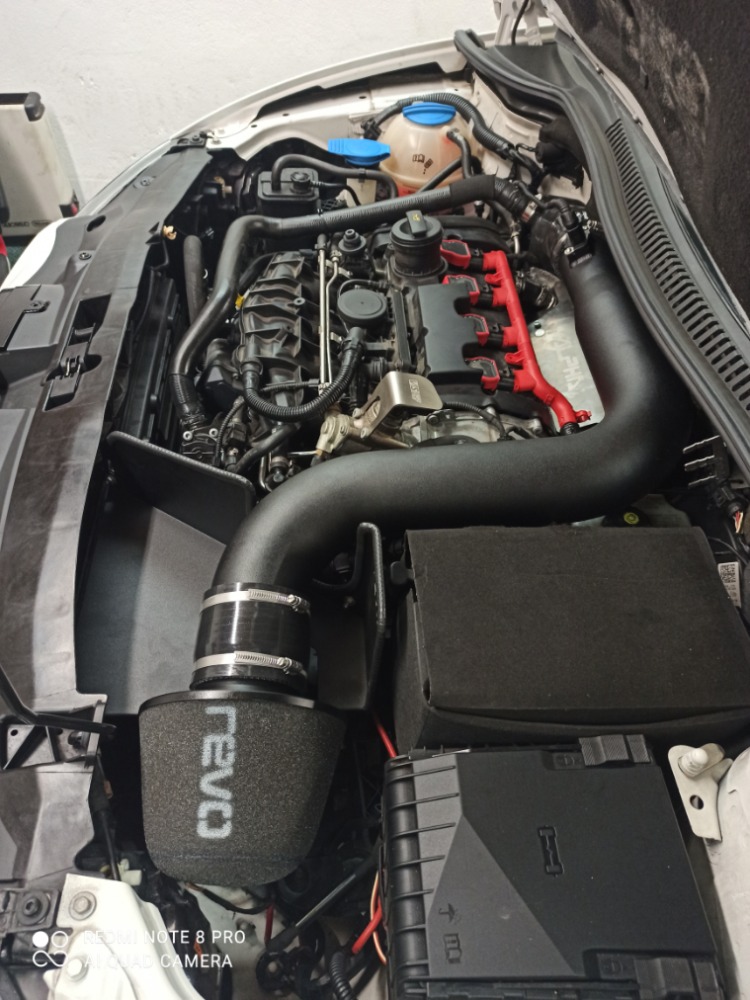

Tak další prácička hotová.....
Proběhlo pár projížděk a musím říct že to je znát. Lepší náběh turba, jde to lépe do otáček, celkově auto jede líp takže nějaký výkon to taky určitě přidalo. Určitě to není placebo efekt protože ta změna je znatelná....... takže za mě určitě doporučuji
jen je to sání hlučnější, takže tohle je určitě o zvyku ale jelikož to není rodinné auto ale víkendovka tak mě osobně se to líbí....
- REVO sportovní sání
- odstínění tepla od turba
- kryt čerpadla
