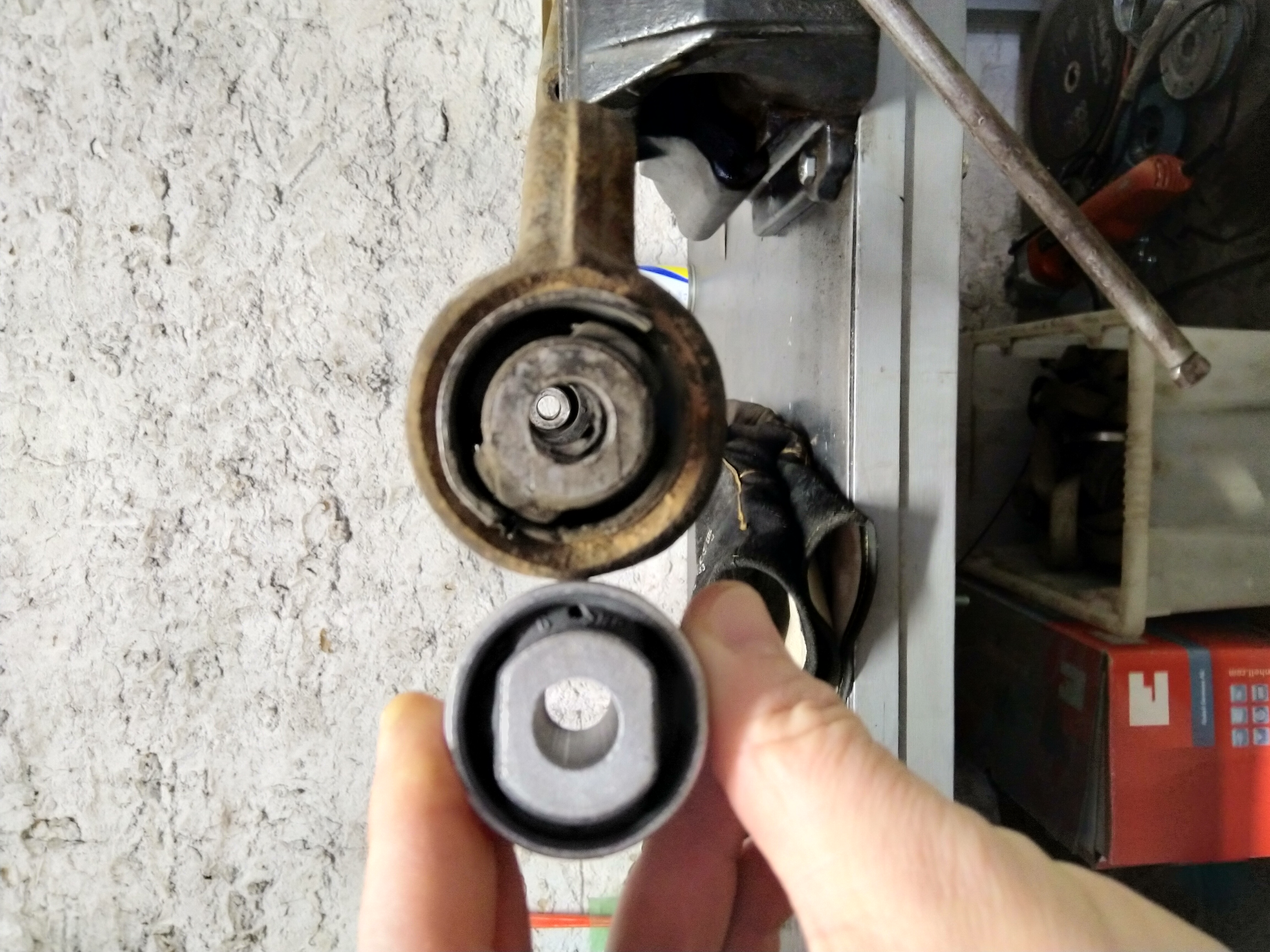

Potřeboval bych potvrdit nebo vyvrátit mojí teorii.
Vyndal jsem pravé spodní rameno z T4.
Silentbloky už někdo dělal, ale působí to tak, že ten zadní byl špatně nalisovaný. Druhá fotka je, jak je silentblok nalisovaný. Vedle přikládám polohu nového silentbloku, jak je ten starý. Je tam vidět, jak je rameno výklopné. První fotka je, jak by to dle mého názoru mělo být.

Re: Horní rameno T4
Dal bych to jak navrhuješ, ale v rychlosti jsem se na nějaká ramena T4 díval a některá mají siletblok nalisovaný takhle našikmo, čiže to úplně špatně být nemusí.

Re: Horní rameno T4
Ono to rameno nebude úplně vodorovně. Bude našikmo, ale ten silentblok bude vodorovně. Aby v provozním stavu byl vodorovně a nebylo to namáhané na krůt. A také aby to nemělo tendenci cestovat při brzdění. Ten starý jsem vyndal a byl úplně vyžvejkaný. Dám to, jak jsem navrhoval, jen bude rameno ve větším úhlu. Nicméně silentblok vodorovně.
Ještě se zeptám. Co se týče předního silentbloku, tak ten se mi zdá, že byl taky špatně nalisovaný. Myslím, že by měl být zalisovaný že předu do zadu ve směru jízdy. Tzn. Kovová objímka bude v přední části ramena. Pro představu přiložím foto.

Re: Horní rameno T4
železom odzadu ramena inak viz foto

Re: Horní rameno T4
Díky. Takže ten přední je jasný. Lisuje se kovovou objímkou od zadu, ne od předu, jak jsem si myslel.
Protože, když jsem našel mnoho ramen na netu, tak to bylo lisované od předu.
Ale ten zadní silentblok se zdá být konstrukčně opačně na obrázku, než ten můj Lemforder na foto. Protože na těch co mám je u plošek gumový výstupek. A u oblouku toho jádra je plná guma.

Re: Horní rameno T4
Sú dva druhy zadných silentblokov spodného ramena.
Popisané sú tu. https://t4-wiki.de/wiki/Achslenker
