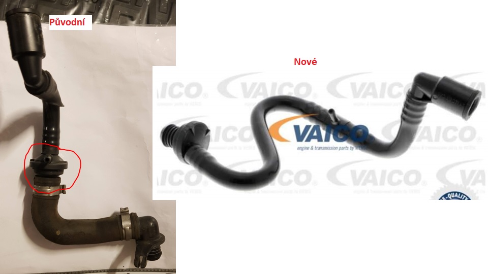

Při této úpravě jsem si všiml, že mám děravou vákuovou hadicibrzdného systému (1K0612041EE) - byla naprasklá hned u vakuové pumpy. Zatím brzdí bez problému (provizorné jsem opravil) => čekám na dodání dílu a vyměním => hadice vyměněna!

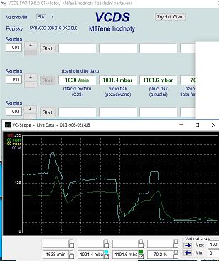

Naměřil bych pomocí VCDS následující hodnoty při souvislé jízdě, plný plyn od nízkých otáček po vysoké. Ideálně na vyšší rychlostní stupeň nebo proti kopci. Pokud to bude OK, tak další log v režimu, kdy to spadne do nouzového režimu.
Bloky k měření současně:
log1 - 1/3/11
log2 - 1/8/9
Pak to sem uploadni.
Regulace lopatek funguje na základě modulace úrovně podtlaku. Pokud máš díru v systému a podtlak uniká, lopatky na turbu samozřejmě nebudou nastavovat jak mají (nebo vůbec) a bude padat do nouzáku.
Logy se pak dají krásně prohlížet programem LogView.

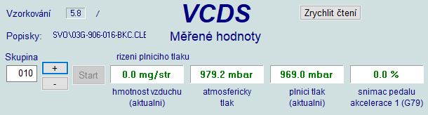

reesha píše: 16 lis 2021, 07:13 Další postup:
Krok 1:
Naměřil bych toto:
- vypnutý motor, zapnutý klíček
- hodnoty blok 10
provedeno dle instrukcí
zapojena vaha.JPG (27 KiB) Zobrazeno 2650 x
nastartváno a zapojená váha vzduchu
nastartovano a zapojena.JPG (27.77 KiB) Zobrazeno 2650 x
nastartováno a vypojená váha vzduchu
nastartovano a vypojena.JPG (28.07 KiB) Zobrazeno 2650 x

Změřit kanál 10 v mém režimu - máš porovnání čidla atmosférického tlaku z jednotky, a čidla tlaku turba. Řekl bych že hodnoty jsou v normě.

Takže vyměnit váhu vzduchu?
Pokud to nedělá ten chip, tak to asi dělá váha vzduchu a v tom případě vyměnit.

2. zkontrolováno těsnost podtlakového vedení - v pořádku
3. změřený podtlak od pumpy 0,8 bar - je to dostačující? (Připomínám, že jsem ji přetěsnil a tedy potom jedině nová)
4. od servisáka mám poznámku "chybí zpětný ventil u posilovače" - týká se to vakuové hadice brzdného systému, kterou jsem měnil. Bohužel už tam nebyl a tedy nezbývá než hádat co se mu nelíbí.
na první pohled od originálu je zvýrazněna odbočka, ale to je pouze odbočka. U posilovače brzd je zpětný ventil => poznámku servisáka neřeším. Po vypnutí motoru a cca 12h je brzdový pedál stále měkký.
podtlakové vedení.jpg (74.67 KiB) Zobrazeno 2487 x
Nyní tedy objednám váhu vzduchu BOSCH (už byla měněná, protože není originální) a budu informovat.

Příspěvek od passion »
Na tej novej hadici je spätný ventil hneď pri koncovke do posilňovača.

Váha vyměněná. Pocitově to v nižších otáčkách jede lépe (svižněji) - při měření jsem zapomněl na tubo režim.
Měření bylo kvalt 5, 1500 otáček až cca 3500 otáček:
neww1,10,11.CSV
(5.12 KiB) Staženo 46 x
neww1,8,9.CSV
(4.13 KiB) Staženo 49 x
newwa1,8,9.CSV
(4.14 KiB) Staženo 52 x
- při měření newwa1,8,9.CSV to skočilo do nouzáku
neww1,3,11.CSV
(9.01 KiB) Staženo 46 x
newwa1,3,11.CSV
(4.63 KiB) Staženo 40 x
