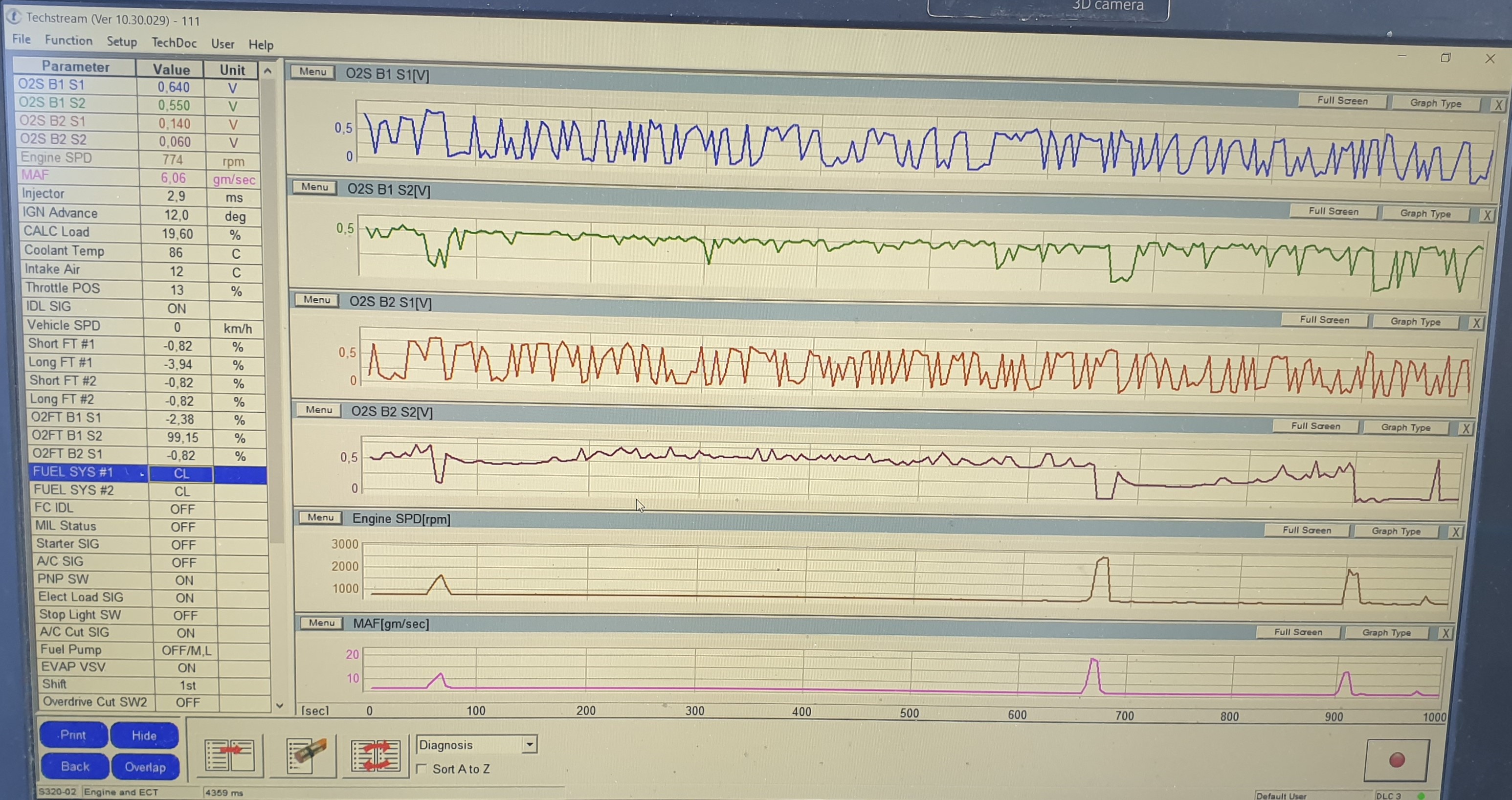

po zahriati mi na volnobehu potrhava (benzin aj LPG). Sem tam to je citit aj ked zvysim otacky do cca 2000rpm. Inak vykon vsetko OK.
Diagnostika nehlasi ziadne zavady. Sviecky su vymenene (LPG). Skusal som aj odpajat jednotlive cievky ci sa nieco zmeni resp nezmeni, ale po odpojeni vzdy bol rozdiel v chode motora tak predpokladam ze cievky su tiez OK.
Zial mi techstream neukazuje jednotlivo valce a ci to pali alebo ne.. na novsich Toyotach to ide.. :(
Pre istotu prikladam data aj grafy O2 senzorov (na benzine nie LPG) z Techstreamu. Mozno tam niekto nieco uvidi :roll: ja tam vidim nejaky rozdiel.. ale ne uplne tomu rozumiem
Dakujem za kazdu radu.

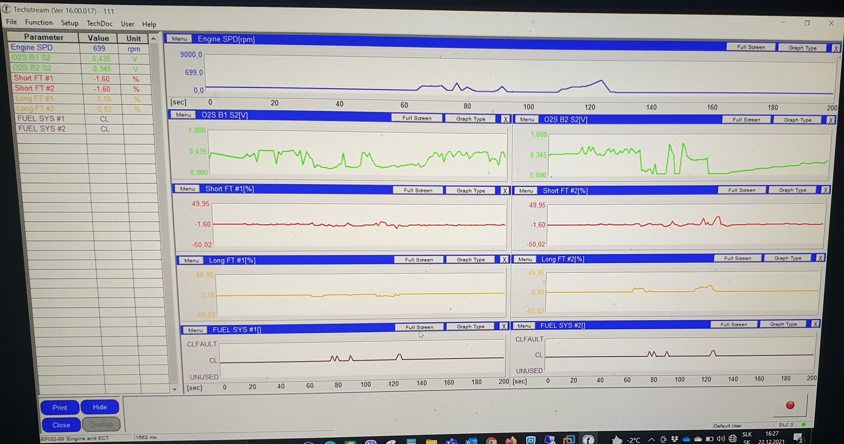

este pre istotu pridavam nejake dalsie grafy.. mozno mi z toho niekto nieco povie..
vopred dakujem
