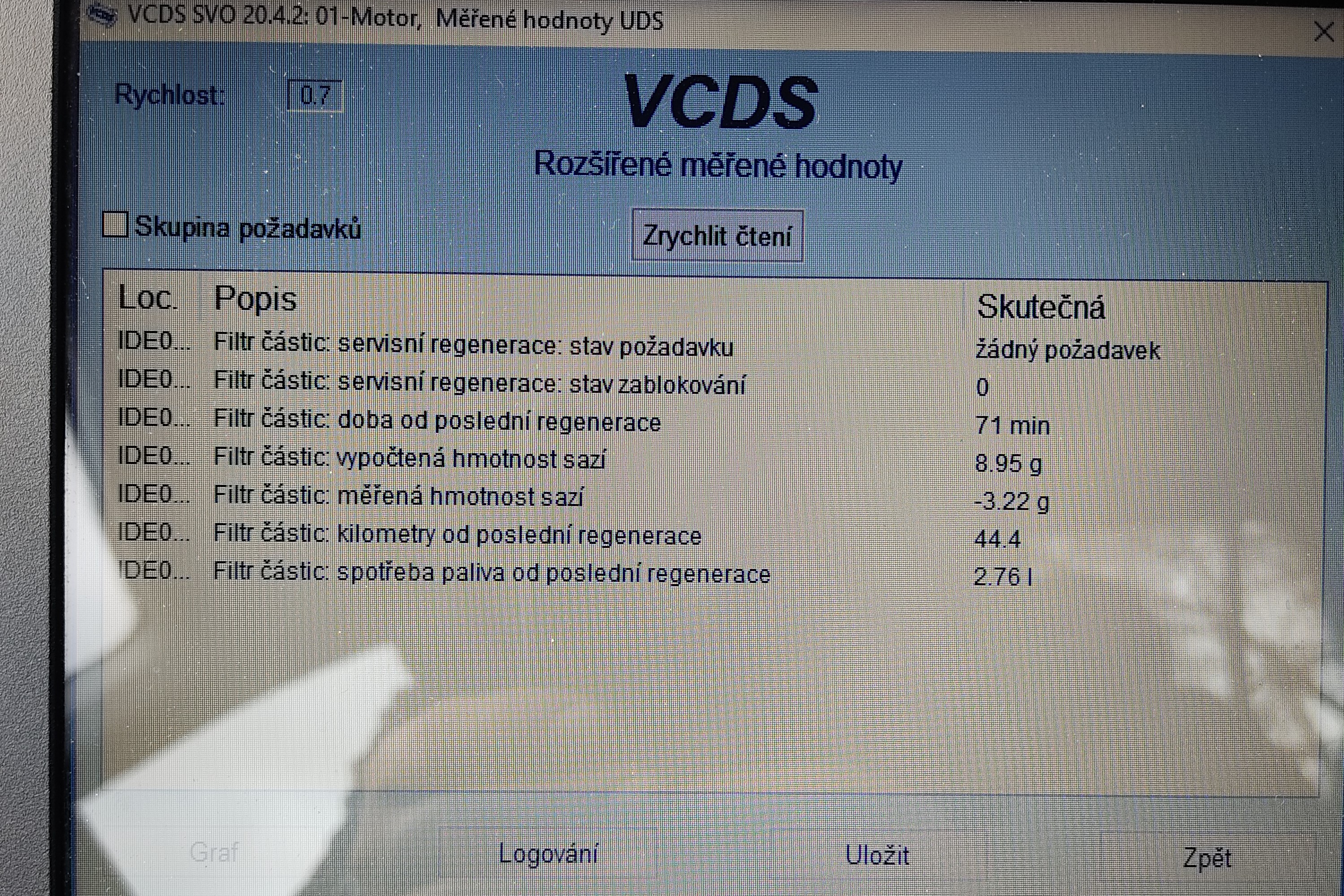

Tak zatím jsem udělal to, že jsem vyměnil olej. Vypustil jsem 5,5 L oleje s naftou, takže odhaduji, že tam přibylo 0,5 -0,75L nafty. Dále jsem nasadil ten krycí plast před masku. To všechno je fajn, ale...pak jsem chtěl vynutit tu regeneraci a narazil jsem na problém. Abych nebyl za úplného blbce, tak předem píšu, že asi vím, v čem je problém - že DPF se mi mezitím vyčistilo a proto mi ta regenerace nešla spustit. Přesto raději píšu. Po zadání bezpečnostního kódu se vypsala chybová hláška viz foto...a tím nešla spustit regenerace. Dle měřených hodnot ale není třeba regenerovat - bylo to kvůli tomu? A od kolika gramů tedy regenerovat stacionárním vynucením lze? Díky
Re: Přibývání oleje O3 CXXB
Ahoj, filter je po regenerácii (44km) a vypočítaná hodnota zanesenia je primeraná, to je v poriadku. Spustenie regenerácie má rôzne podmienky...ja by som jazdil a pribežne to sleduj, koľko najazdíš km keď sa spustí regenerácia. Mne CUWA regeneruje pri zaplnení 23,4g, postup dole je pre CR motory (edc17, uds), môže sa líšiť v závislosti od kodu motora.
rado.h krásně jsi mi to popsal, díky....ale já všechny hodnoty měl v pořádku a vše bylo takto připraveno....a po zadání bezpečnostního kódu chyba viz foto...a to já řeším - proč? protože ve filtru bylo málo sazí na to aby se spustila??? minimální hodnotu pro spuštění....to je to co fórařím.... protože ostatní bylo splněno
No podľa toho postupu, musí byť zanesenie viac ako 10g, pretože potom by sa tento proces nedokončil úspešne. Podmienka je, že po regenerácii, musí byť výsledok menší ako 10, takže zákonite musíš začať pri hodnote nad 10g. Tak si to vysvetľujem ja a je to logické.
VW CC 2017, 2.0 TDi 135kw, DSG R-Line, Kessy, ACC, DCC, XDS, Discover Media, R19 AEZ Kaiman, R18 Mallory (zima)
A těch 10g má být ta vypočtená, nebo ta měřená hodnota? Díky moc
