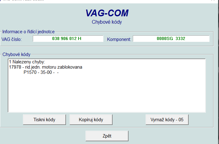

Zdravím, pomocí vagu jsem mazal chybu ABS a pak jsem se podíval na řídící jednotku motoru a to mi ukázalo tuhle chybu. Je to normální a při startu to odblokuje a nebo mám nějakou chybu? Dík.

Je to chyba immo, která se zapíše, když čtecí cívka po zap.zapal.nepřečte transponder (kontrolka immo zůstane blikat a po startu zdechne). Např.O1 na to dost trpěly, hlavně ty s takovejma do drátu se "zařezávajícíma" pinama v konektoru do budíků. Dělala se na to i opravná sada (naposled když jsem jí hledal, nenašel jsem...) nebo kolikrát možná i trvalejší oprava bylo propájení... Ale může být problém i v cívce nebo trasponderu, budíkách, ... Za mě startuje=neřešit...
