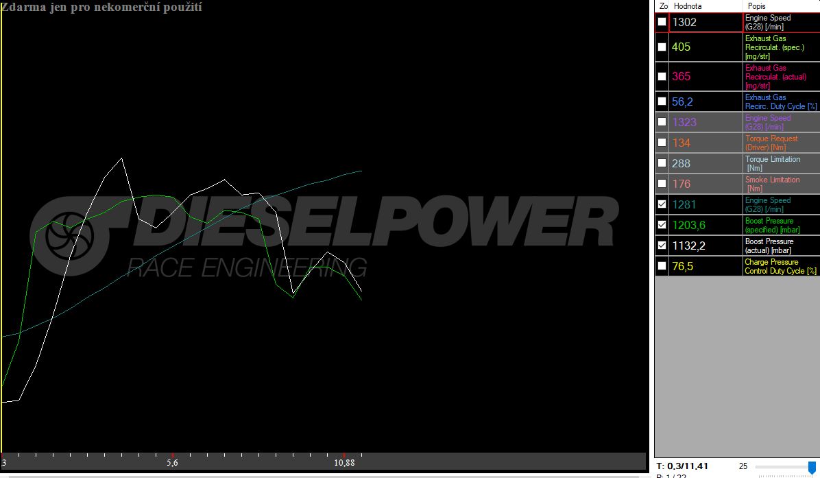

přítelkyně má Golfa V BKD, najeto 270tis km, najezdí tak 10tis km ročně.
Občas se stane, že auto ztratí výkon, zřejmě padne do nouzáku. Naposled se to stalo předevčírem. Jela po dálnici a musela prudce zabrzdit, když ji někdo vjel do pruhu. Následně auto málo táhlo, pomalu se ale zas dostala na normální rychlost, ale bylo to líné po zbytek cesty.
Zmíněný problém se občas objeví, ale nevysledoval jsem podle čeho a kdy. Co jsem četl tady i jinde tak většinou po chcípnutí a nastartování je zas vše ok. Problém by tedy mohl být N75 nebo zanesené turbo.
Já jsem se s tím dnes projel a jede to normálně. Po zahřátí jsem ho i víc protáhl do cca 4500ot a jelo to pořád bez problému. Pomocí VCDS jsem udělal nějaké logy, ale nevím jestli tam je problém. Obrázky níže. Logy jsem dělal jen na trojku i na více rychlostí.
Poradíte co s tím?
Případně kde nechat překontrolovat, vyčistit turbo, případně zkontrolovat vstřiky (synchronizace, lišta, napružení kontaktů..)? Praha a okolí.
Díky.

a pise nejakou chybu ?

To jsem zapomněl napsat, přes tím než jsem to projel to ukazovalo:
Kód: Vybrat vše
16618 - Boost Pressure Regulation
            P0234 - 000 - Limit Exceeded (Overboost Condition)
             Freeze Frame:
                    RPM: 2436 /min
                    Torque: 284.0 Nm
                    Speed: 127.0 km/h
                    Load: 57.3 %
                    Voltage: 14.36 V
                    Bin. Bits: 10101000
                    Absolute Pres.: 2162.4 mbar
                    Absolute Pres.: 2590.8 mbar

I podle logu to prefukuje.
koukni zda ti chodi volne regulace na turbu a neni zatuhla.
