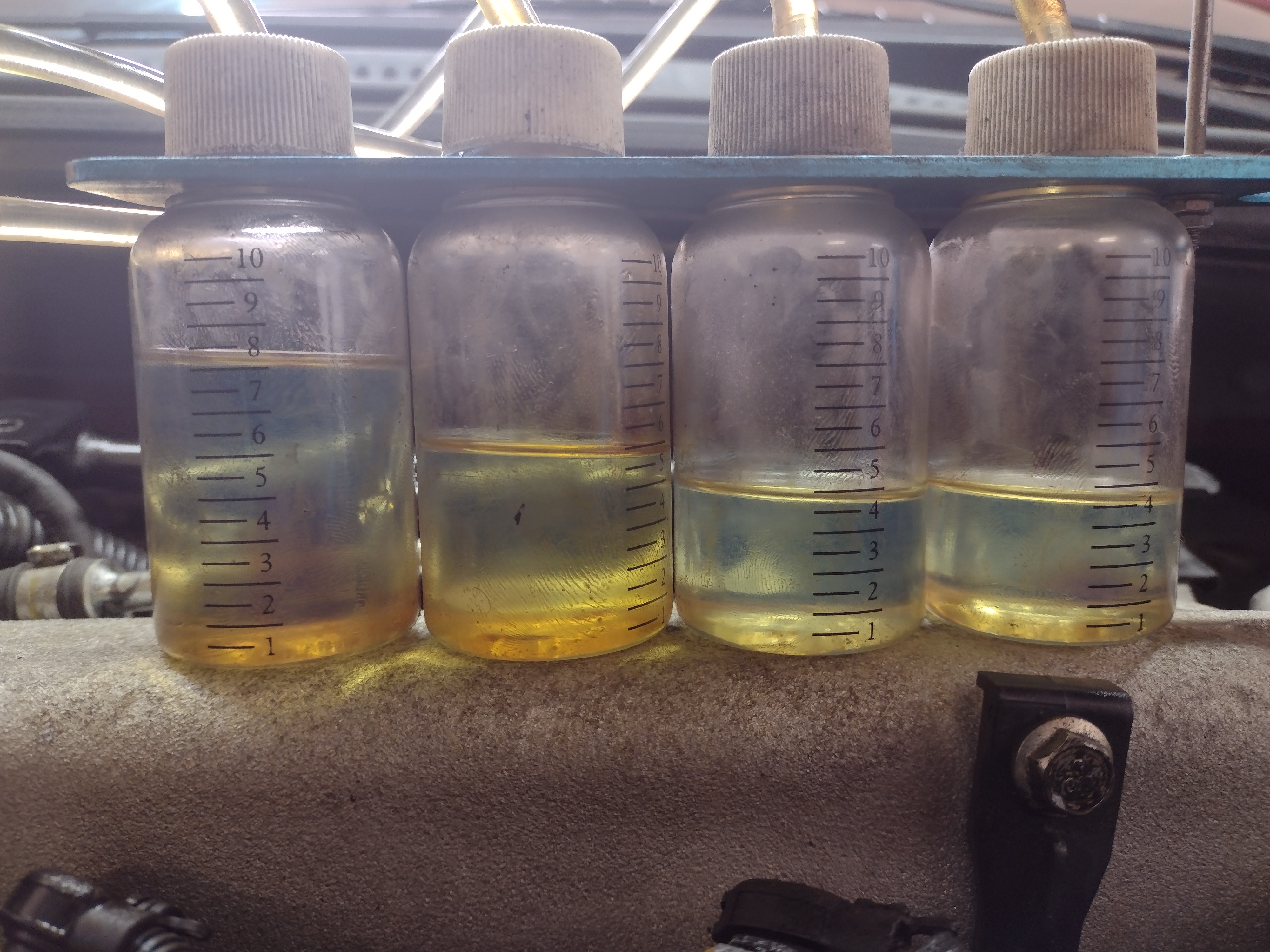

ahoj chlapy, mám tu sx4 s 1,9 jtd. nevím jestli je to vlastnost,ale studenej start je takovej divnej. jsem zvyklej z koncernu ze to jde na drc. tohle jakoby točí a jak kdyby chytá postupně.
a ještě mi zkuste říct,jak dlouho vám jede čerpadlo v nádrži po zapnuti klíčku. já jsem někde na 12 sekundách.když vypnu klíček i třeba na 5 s,tak znova tlačí těch cca 12 s. je to normální?
Díky za postřehy Petr

no vypozoroval jsem,ze když to čerpadlo nechám doběhnout tak ten start je mnohem jistější. ale čekat takovou dobu,to mi přijde divný,resp. u žádnýho auta jsem to nezažil.
jak kdyby to bylo zavzdušněný,pal filtr je novej,dal jsem tomu vif,jediný co,tak 1 vstřik neměl moc dobrej přepadovej test, 2 vstřik davá taky víc.
jestě info,delal jsem na tom rozvody a komplet spojku.
byla tam utržená dvouhmota,takže jsem to daln na dilnu a vubec jsem neresil jak to startuje.

Na Fiatu Ulysse 2,0JTD jsem měl stejný problém. Přepadová zkouška dopadla nějak podobně jako ta Tvoje možná i trochu hůř. Nechal jsem zrepasovat vstřiky udělal jsem pro jistotu znovu test při kterém v nádobkách téměř nic nebylo a auto chytá na jednu otáčku.

dík za reakci,co jsem všude našel,tak stejně všichni dělali vstřiky.to si zase pán koupil kasičku bože....

Kámoš má přesně tohle auto SX4, studený starty zprdele jak píšeš, vstřiky 2 KO, 2 hraniční doporučení opravny repas všech 4 vstřiků a kontrola čerpadla, problémem je kanystrování nafty, na nějaký vzkříšení díky VIF moc nespoléhej ;)
