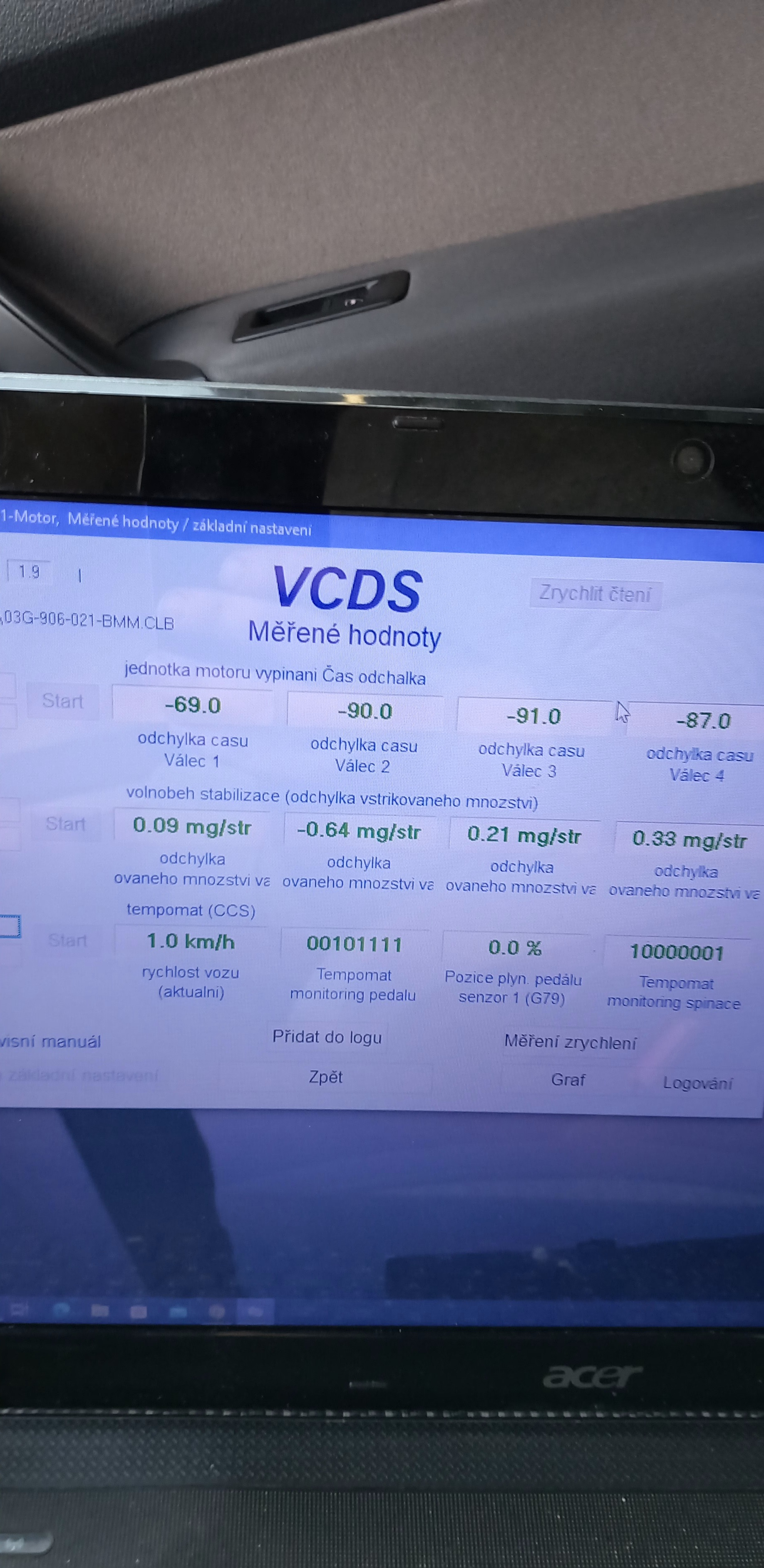

Zdravím obracím se na vás s problémem pred 14 dny po příjezdu domu cca 25 km cesta sem si všiml že klepe neco na motoru . Před cestou nic neklepalo bylo to krásně tichý auto. Mysleli jsme si že to jsou hydrostely bohužel pred pár dny výměna všech 8 a bez změny ,vacka se dávala zpět stará nevypadala na pohled nejak extra špatně ale pouzdra byla sjeta místy do červeného , zřejmě ještě původní. Když se nastartuje první 1 až 2 vteřiny to klepe vic poté trochu zticha ale pořád je to dost slyšet uvnitř auta po ohrati to zticha ještě víc ale pořád je to hlasité hlavně vedle auta a za autem. Podle stetoskopu to je někde z míst 1. Valce ze zhora z halvy kolem vstriku a vacky ale je to lehce slyšet I na alternatoru a na sacim potrubí. Na 4. válci to není slyšet už vůbec. Klepe to jak pod plynem tak bez plynu s zarazenym kvaltem i na volnoběh. Někdo říká že to může být pistni čep, nekdo vstrik a nekdo zase vacka nebo samotny ventil. Děkuji za veškeré rady nápady návrhy. Přikládám video a vag vstriku.

Tak dnes nový objev párkrát proslapnuti plynu do omezovace a hle , auto najednou špatně startuje a lehce cuka na volnoběh. Korekce skáčou v jednu chvíli bylo na 1 válci i přes 1.5mg na zdvih tak snad je to ono

Řešit to podle korekcí není úplně nejlepší. Je to jen vypočtená hodnota na kterou má vliv spousta věci.
