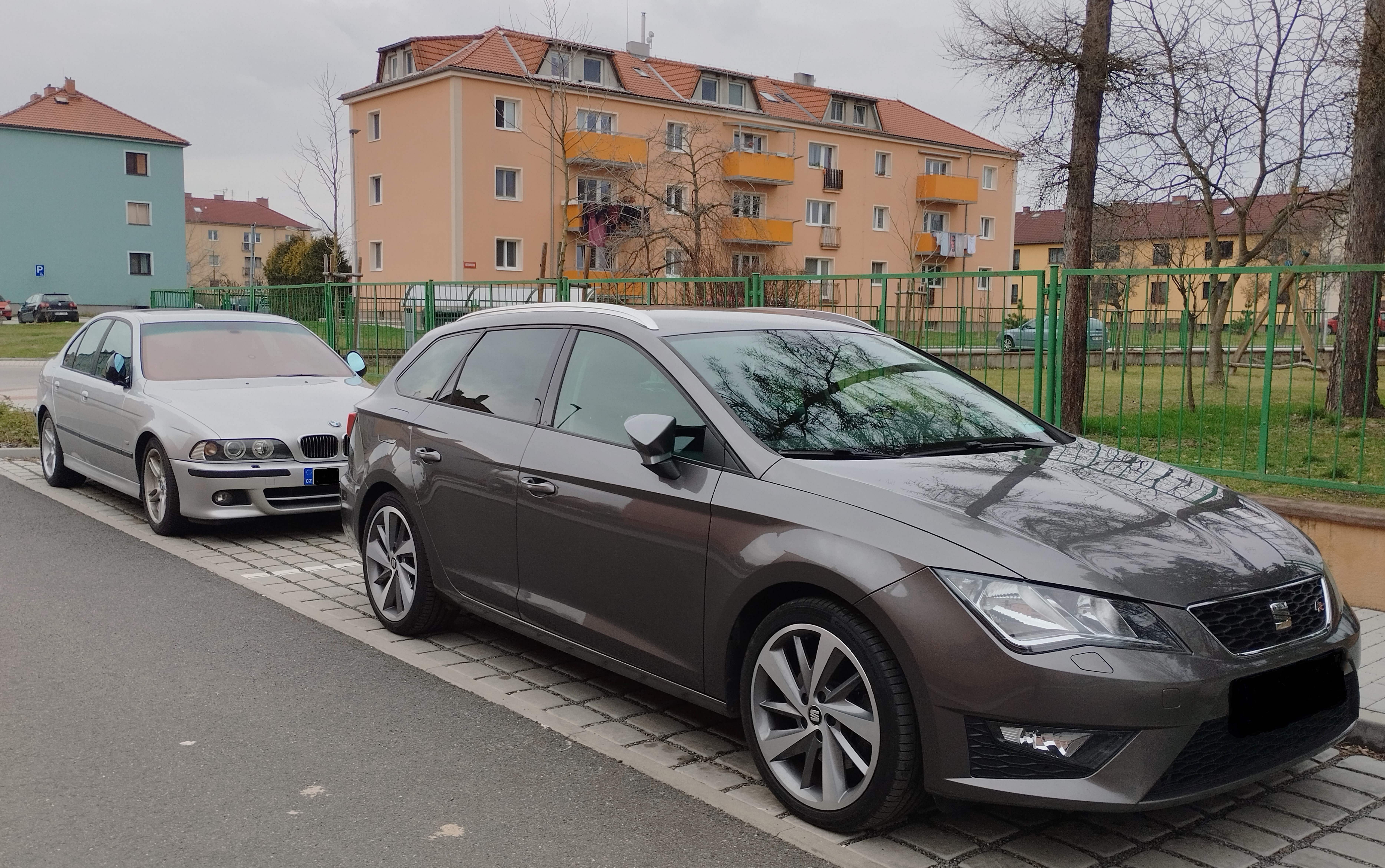

Seata jsem nakonec koupil . Během shánění auta, které by nahradilo mojí starou Boru ASZ , jsem navštívil tak 9 aut na různé inzeráty , vesměs dovozy. A většinou Golf 7 TDI, šílený stavy a šílený ceny vzhledem ke stavu aut. A pak jsem našel jednorožce , Seat Leon ST FR 2.0 TDI CUNA 135 kW DSG , auto které jsem vyloženě nehledal a ani vlastně nechtěl, vzhledem k pověsti motoru CUNA/CUPA. No a světe div se, vypadá to , že jsem konečně trefil ojeté auto v TOP stavu, díky starostlivosti a pečlivosti předchozího majitele z DE. Jeden majitel ( starší pán trvalé bydliště Brémy SRN) jezdil celých 200 000 km do autorizáku ! Vše bylo v servisní knížce , které jsem nevěřil. Ale po prvním větším servisu u kamaráda (nejšikovnější borec na VW RudisTDic :kol111: ), co teď proběhl ( rozvody , olej, filtry , diagnostika) se zjistilo , že je to opravdu pravda a auto do poslední chvíle jezdilo do Seatu přesně dle instrukcí v servisním plánu. Každý filtr co se vyndal nesl datum skoro přesně dle servisní knihy. Bohužel i olej v motoru se měnil po 30 000 km , ale zase musím říct že po těch 1500 km co zatím mám za sebou , jsem úbytek oleje nezaznamenal a že ho kontroluju častěji než je zdrávo. To stejné chladící kapalina , vyměnil jsem jí za G12 EVO , a hladina se nehýbe. Zaplať pánbůh !!! Vstřikovače mají ukázkové korekce , DPF je zaplněné z 50% dle diagnostiky u Milana (Mirulu) , v palivovém filtru nejsou špony. Auto startuje, tahá , nesmrdí, DSG řadí bez cukání. Ale jedinou vadu jsem našel , je asi už mrtvá baterie AGM. A vysledoval jsem , že když chytré nabíjení zrovna nedobíjí baterii ( resp. není žádný odběr proudu) tak teplý motor lehce zakopává na volnoběh ! Diagnostika je čistá bez chyb. A jak zapnu všechny spotřebiče a alternátor se nabudí, tak motor běží na volnoběh ukázkově. Tohle mě trošku trápí , ale uvidíme až koupím novou baterii. Jinak START STOP jsem nechal vypnout.
