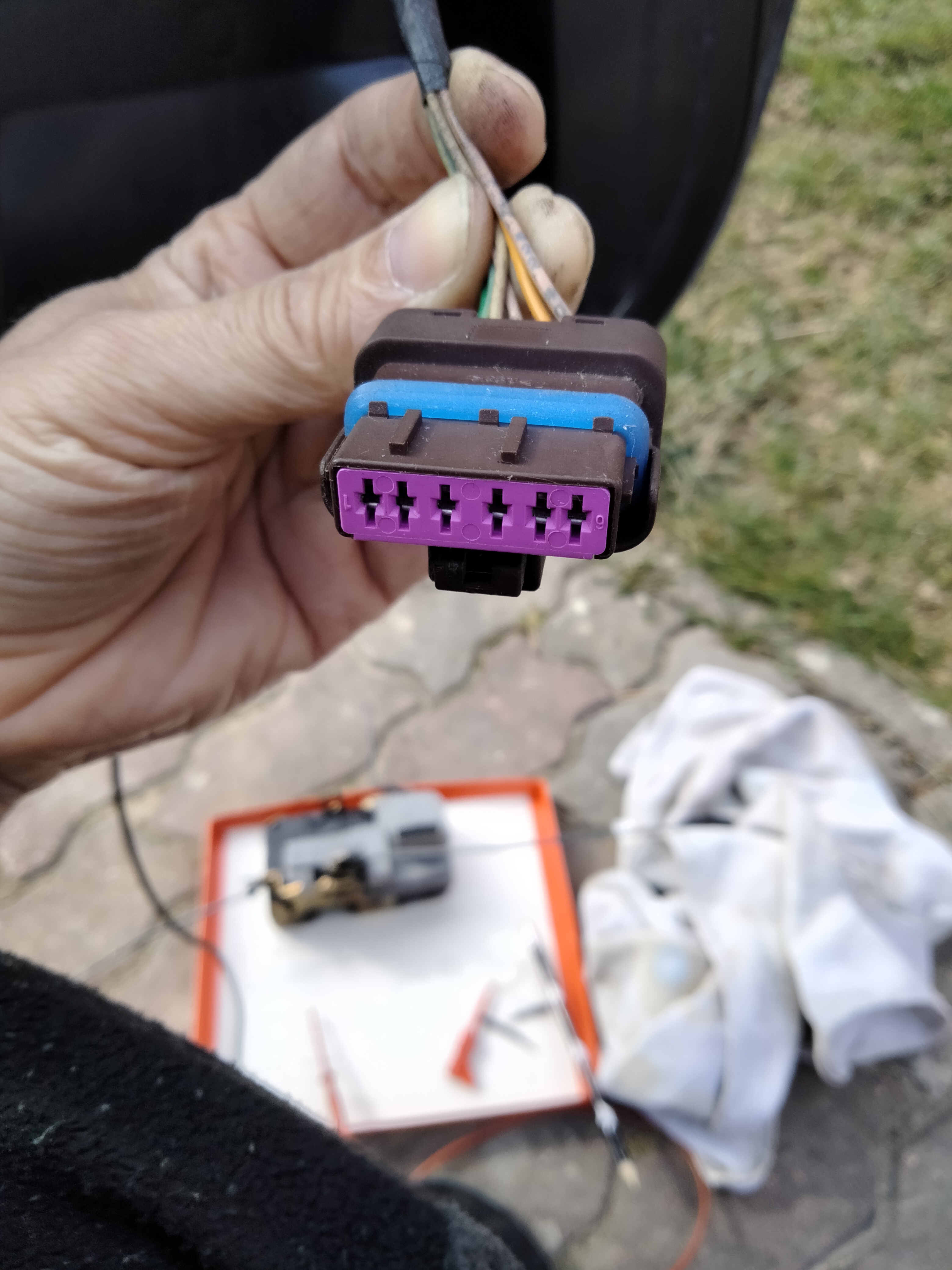

Zdravím všetkých. Mám problém so spolujazdcovými dverami. Často sa stáva, že sa tvária,ako otvorené,aj keď sú práve zatvorené. Buď sa mi za jazdy rozbliká vnútorné osvetlenie, alebo keď chcem auto po odparkovaní uzamknúť, mechanizmus sa hneď po zamknutí odomkne. Spínač zatvorených dverí a spínač zamknutého zámku je Bohužiaľ súčasťou samotného zámku dverí. Podľa mojich dostupných schém zapojenia je zámkový konektor 9pinový, ale ja tam mám 6pinový. Nemám ani správne schémy osadenia poistiek v mot.priestore aj v kabíne. Nič mi s ničím nesedí. Nevie mi niekto s tými schémami poradiť? Dokonca aj prevodovka sa vymyká dvom, ktoré boli v tomto modeli montované. Je to nejaký hybrid?

Já to vidím na špatný mikrospínač v zámku,buď samotný mikro vyměnit ( nevím,jestli na francouze se dá nějaký sehnat samostatně )ale celý zámek dvěří to vyřeší.

Veľmi pekne ďakujem za odpoveď,áno,je to jedna z možností. Je dosť veľký problém rozobrať samotný zámok, v súčasnosti sa takmer všetko vyrába tak,aby sa to nedalo rozobrať, plastové diely sa zvárajú ultrazvukom a pod. Chcel som získať schémy zapojenia,aby som overil nefunkčnosť/nespoľahlivosť spínača. Nový do toho kupovať nechcem a použitý je mačka vo vreci.

Mikrospínač v zámku je běžná závada u P206.
U mě si to taky furt myslí, že mám jedny dveře otevřené. Neřeším. Kontrolka má vyndanou žárovku, vnitřní osvětlení je na off a zamykám klíčem. :-D
