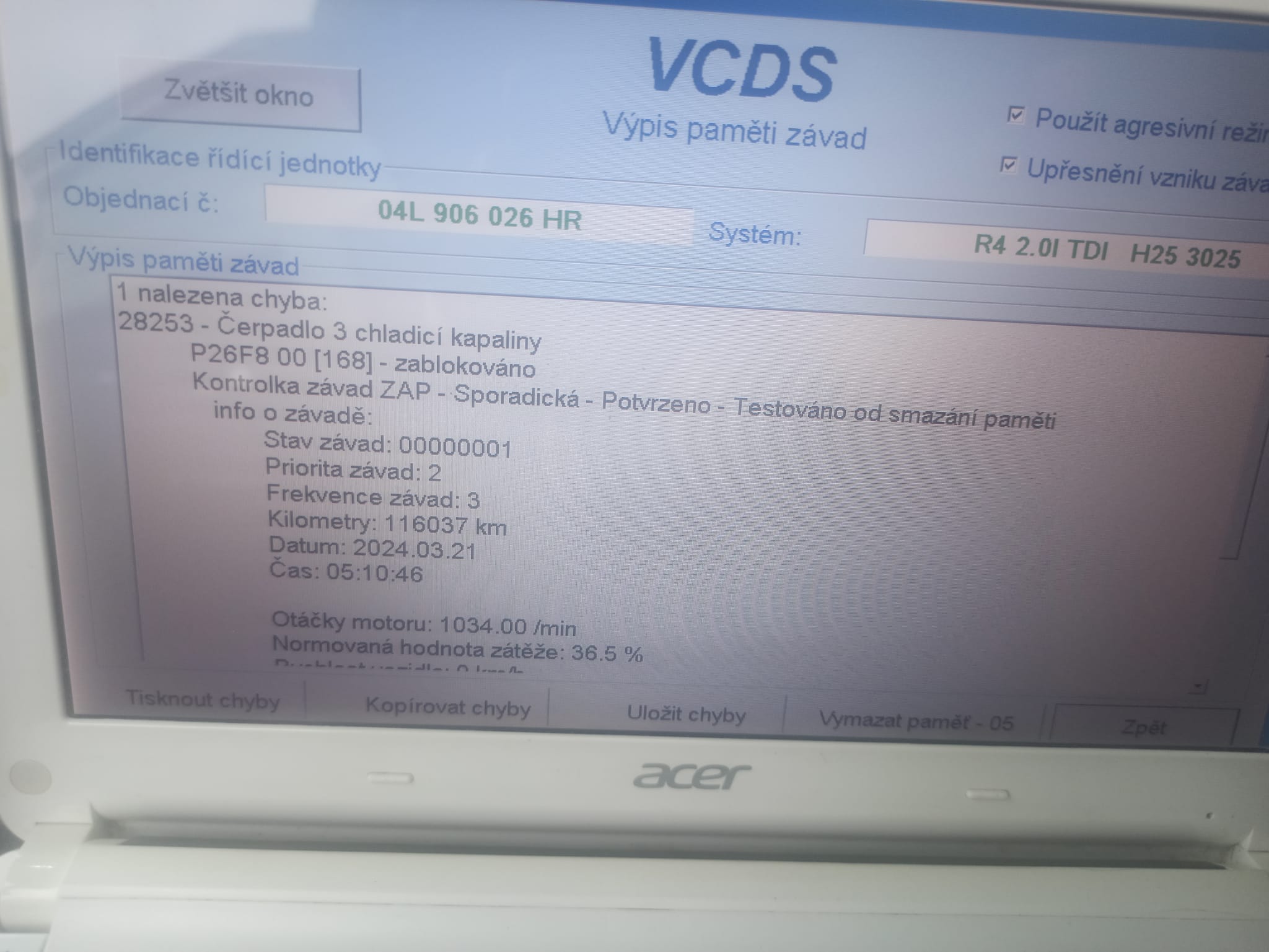

Aloha, kolega Kodiag 2.0 tdi 110kw, dsg, predohrab, nejeto 116tkm, sviti mu kure. Obcas zhasne, na diag chyba cerpadla chl.kapaliny 3. Nevite, ktere to ke? Jestli vodni pumpa nebo jestli takove to pomocne cerpadylko?

Neco podobnyho svitilo borcovy na o3 face tdi a nebyl zacvaklej štekr do čerpadla u olejovyho filtru.tak to omrkni

Zjistil jsem ze buď to ty auta nemají stejně nebo má VCDS problém s identifikaci. Takže odpojuji postupně a až napíše stejné tak to je problém.

Dekuji za radu, odpojovalo se kde co nez vyskocila ta sama chyba a nakonec tedy pomocne cerpadlo chladici kapaliny, co je u vany.

No třeba na mem superbu jsou ty čerpadelka malá 4 na mem kodiaqu jsou 3
Tak jak myslíš hlavní?
Proto jsem psal že je postupně odpojuji a pak tim zjistím které to je.

Tím hlavním myslel asi vodní pumpu protože když odpojis el. od clonky píše to taky čerpadlo
