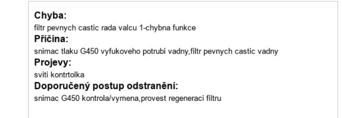

A RJ vie že má new DPF? Robil si konfiguráciu?
- Přílohy
- Opera Snímka obrazovky_2024-11-17_053718_diagnostics.vis4vag.com.png (56.49 KiB) Zobrazeno 1800 x

Zdravím takže posílám zde údaje z měřených hodnot :

A chyba zde :
1 nalezena chyba:
18434 - filtr pevnych castic rada valcu 1
P2002 - 000 - efektivita na spodni mezi
info o závadě:
Otáčky: 819 /min
Kroutící moment: 38.0 Nm
Rychlost: 0.0 km/h
bez jednotek: 0.0
Pracovní cyklus: 89.6 %
bez jednotek: 10.20
Teplota: 27.0*C
Čas: 4459.5 s
Ještě mi servisák kolega řekl, že pokud bude ucpané dpf tak je to prý problém v motoru, kde uniká olej a nafta a zanáší DPF, každopádně koukne na to prej....
Hadice od DPF jsem prokouknul, žádný únik nebo ucpané nejsou, tak já už nevím čím to je....
Teď dotaz myslíte si, že by mohlo být DPF opravdu vyřazené kvůli tohoto problému s únikem oleje od turba ???

Re: Sup 2.0 TDI BSS vlnovec + nouzak
Áno, olej z turba DPF postupne zapchá.
BSS je aj s aditivíom. Podľa diagnostiky ho máš prázdne - skupina72, DPF sa bez neho nevypáli. Tento motor má DPF ďalej od katalyzátora, na spustenie regenerácie DPF používa nižšie teploty a preto potrebuje aditívum, ktoré spôsobí, že sadze sa vznietia pri nižšej teplote.
Jsi si jistý že je prázdné??, protože ty 4 litry jsem tam házel cca před 3-4 roky... Že by to tak žralo ten satacen? Auto už je v servise a padlo slovo o go motoru. Jsi si jistý že nedostatek aditiva hodí auto do nouze??
Jak se dá poznat jiným způsobem, že čidlo spalin je vadné, když ho diagnostika pozná při odpojení a zapojení se neprojevuje nic...
Superb 1 - 2.0 TDI 103kw (BSS )s DPF
passion : Díky za radu s tím aditivem, bylo to tím. Zahřál jsem auto, nastavil nucenou regeneraci a všechno je zase jak má být. A už jsem myslel že to bude něco opravdu hrozného, ale přitom fakt člověk nikdy neví. A díky moc
