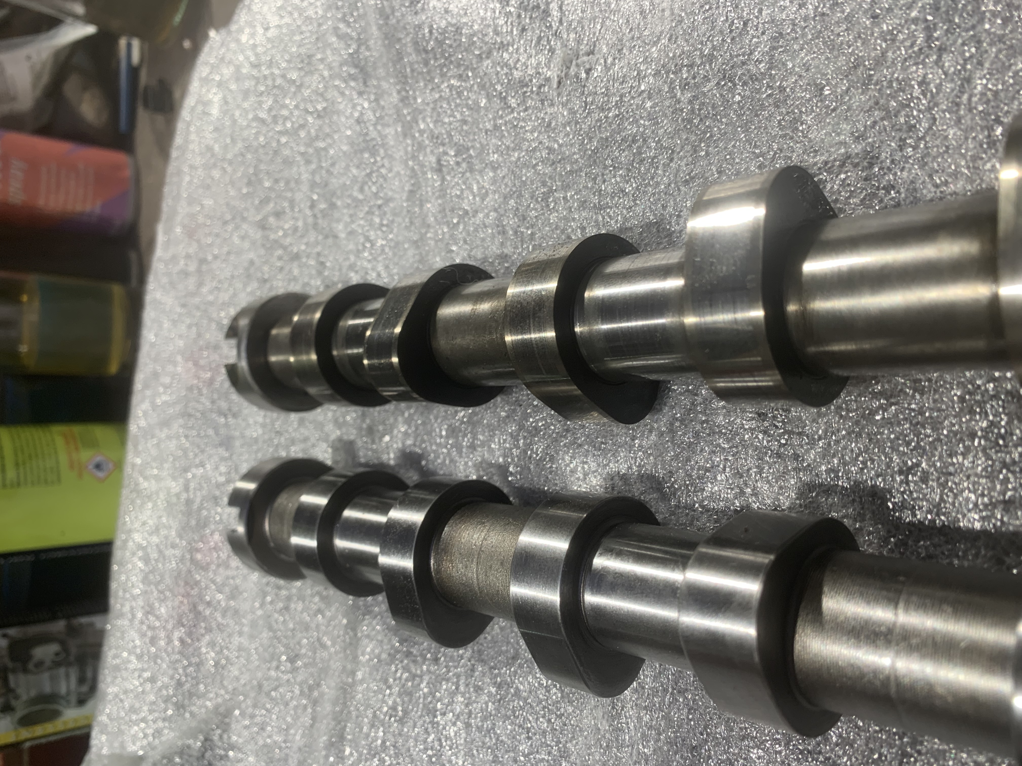

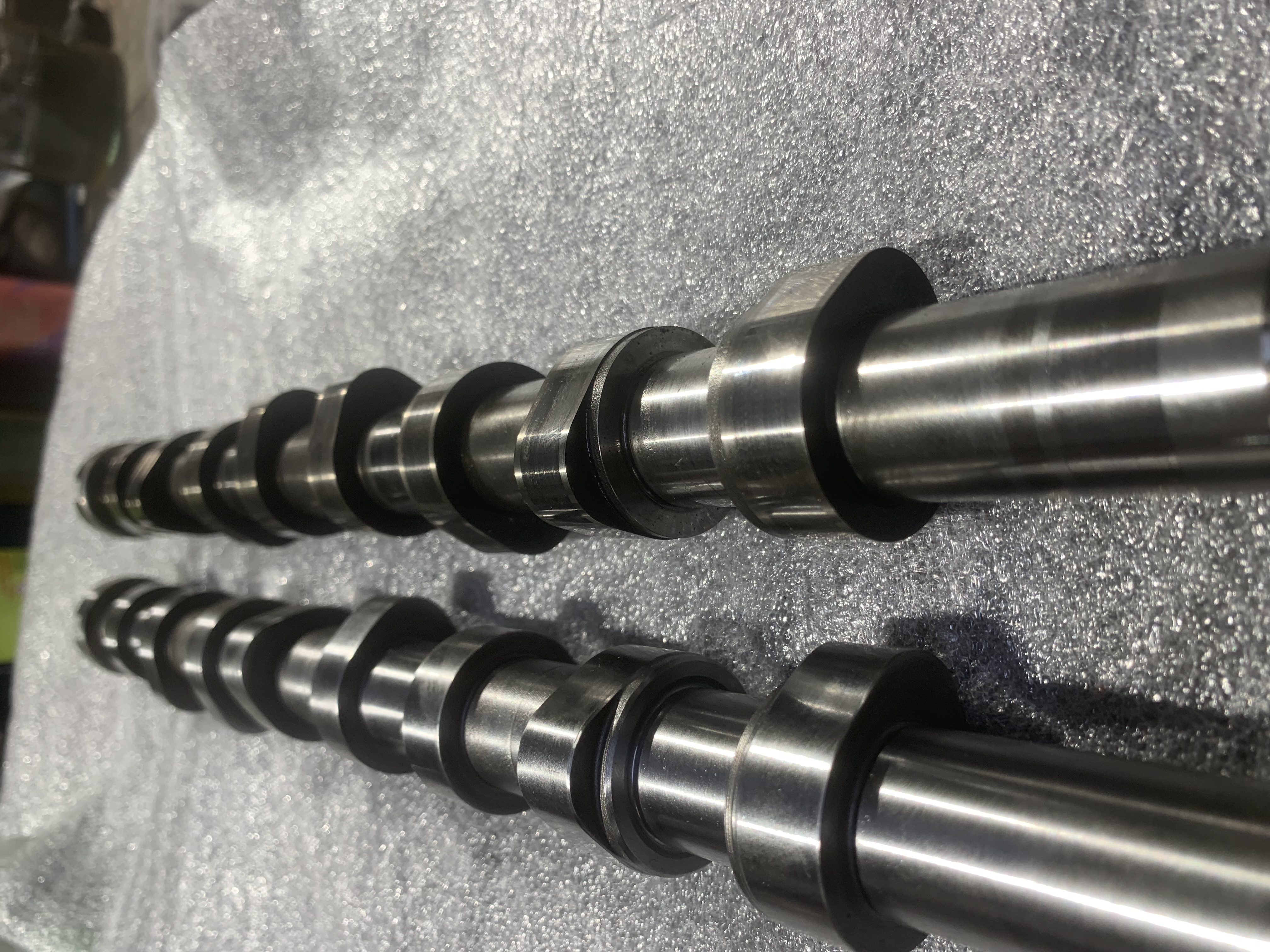

xnneo
Příspěvky: 14
Registrován: 25 lis 2017, 15:45
Bydliště: Pyšely
Re: 1,5 TDCi 88kW skočené rozvody - po opravě nestartuje
Příspěvek od xnneo »
Je tam jenom jedna vačka. Je to 8 ventil. Problém je v těch nalisovanych palcich. Koupil jsem novou vacku, puvodni jsem vyndal a je na prvni pohled videt, jak jsou palce posunuty. Dneska to poskladam a doufam, ze nastartuju.
Nalevo je nova hridel
Tomas6
Příspěvky: 3773
Bydliště: Zlínsko
Příspěvek od Tomas6 »
To jsem si myslel.
