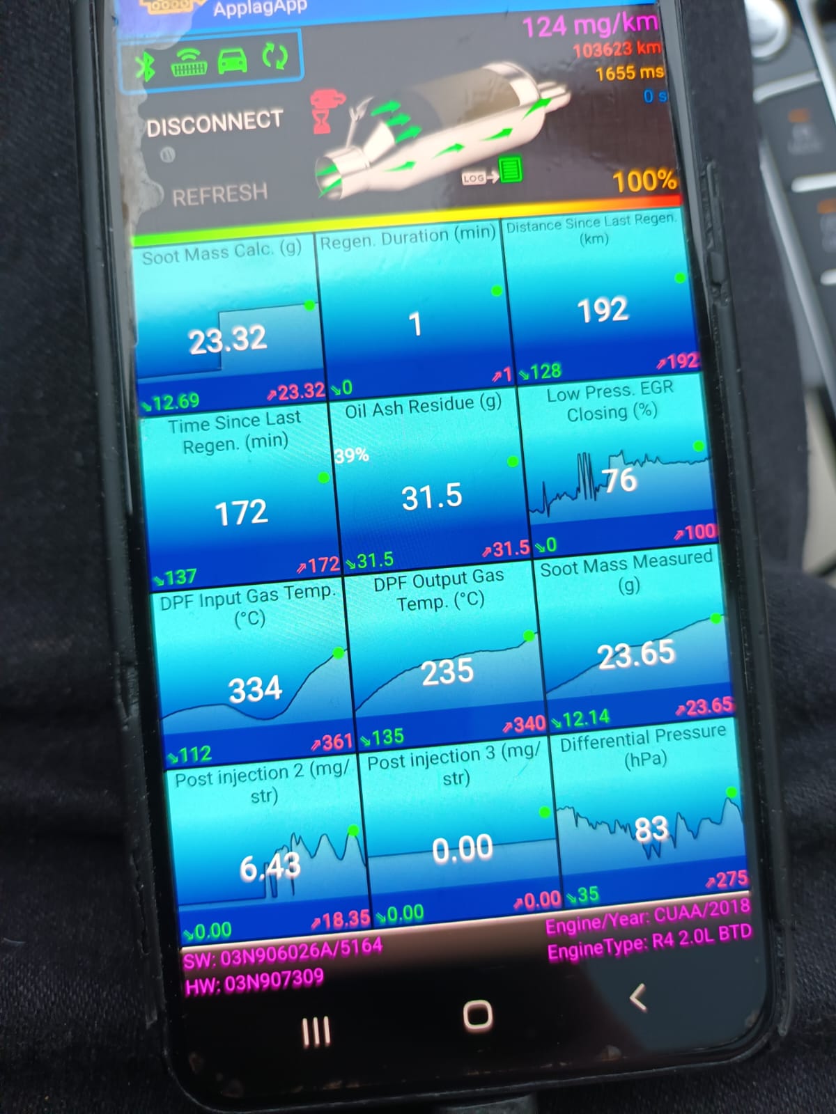

Zdravím, má tady někdo tohoto Passata? Mě vypaluje DPF po 230km a rád bych porovnal udaje z VAGDPF s jiným Passatem. Rád zaplatím za ztrátu času. Děkuji. Případně znáte někoho kdo je dobrý na tuto problematiku?

Ahoj. Potřeboval bych něco takového. Začátek, střed a konec vypalování.Tady jsem to vložil v opačném pořadí.Trochu s tím vkládáním zápasím.
Prostě si myslím, že mi to 2x tolik kouří než má být.A nevím jestli vstřiky,EGR,soft......Mám najeto 110 tis a to je dost málo aby bylo něco "zaplněné".Když se zeptám někoho kdo tomu snad rozumí tak tvrdí že je vše ok.Ale já si myslím že ne. Prostě vypalovat po 23O km je moc brzo.

Kolik to ma protitlak po regeneraci na volnobeh? Provoz spis kratší trasy na tech 230km regenerace?

Provoz dálniční,na ten protitlak se podívám.
